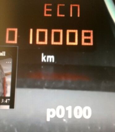

Kezdjük az elején: Így dobta a hibakódot?
Itt az öt szám: 10008.
Neked is ugyanez az öt szám a 13002 ? -
mohabá 007
Markizmark #92642 üzenetére
Az álmoskönyv szerint ez a hibakód: = P1300 Ennek a hibakódnak ilyen tünetei lehetnek:

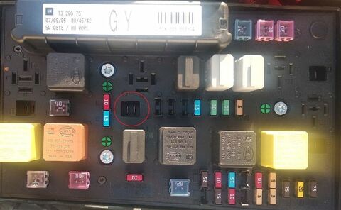

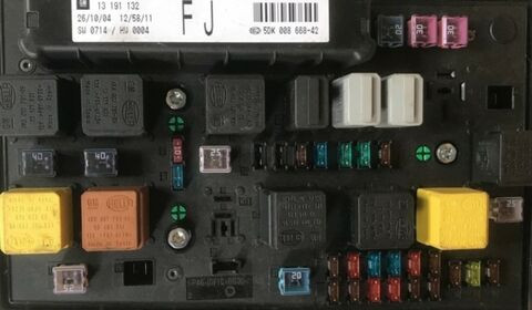

mohabá 007
A hibakód szerint valamiért nem kap áramot, ezért nem működik.
"... Kihatások a légtömegmérő rendszer kimaradása esetén:
- bejegyzés a hibatárolóban,
- a motor vezérlőegység elindítja a kényszerjárati programot..."- A hiba lehet az ECU-ban, (motorvezérlő egység)
- vezeték, kontakthiba miatt nincs tápfeszültség. tápfeszültség ellenőrzése
- A motorvezérlő egységnek több biztije van a motortérben ( 2, 30, 33, 46.) ezeknek van e köze a MAF-hoz, nem tudom. -

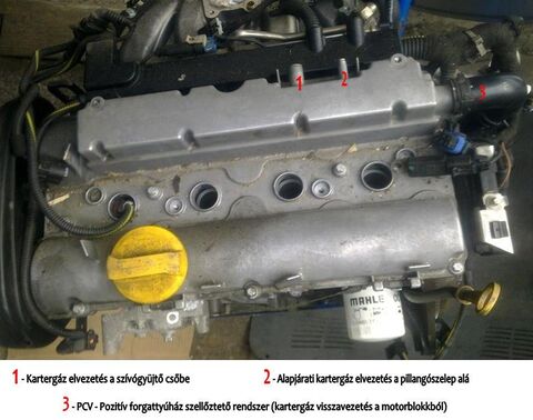

cszolee79 #92164 üzenetére
A feltett képen számozással jelöltem a nevüket. Ezen a 3- as cső, a PCV – Pozitív forgattyúház szellőztető rendszer (kartergáz visszavezetés a motorblokkból)
Állításod: "…3-as a cső ami a karterből jön fel (ez megy tovább az 1-esbe a szelepfedélen belül.)..."
Ezek szerint a motorblokkból a 3 as PCV-csőcsonkon a szelepfedélbe visszavezetett kartergáz az 1 es szívógyüjtő csőcsonkon vezetődik a fojtószelepházon lévő szívógyüjtő csőbe, azaz, az 1 es a PCV .... Majd saját magad cáfolod is: " … Akkor 2-es mégiscsak a PCV lesz…"
Ha ez az állításod igaz lenne, nem lenne elvezetése az alapjáraton keletkező kartergáznak. Most akkor 1-es, 2-es, esetleg X?
A valóság az, hogy a bevezetett kartergáz keveredik a szelepfedélben lévő kartergázzal, és nem csak az 1- esbe megy, hanem a 2- esbe is, és a fojtószelep állásától függ melyik csőcsonkon vezetődik el
"… Ha belefújsz a 3-asba akkor az egyesen jön ki a levegő. És viszont…"
Hát nem. Bármelyik csonkba befújsz, az összes többin is jön ki levegő, sőt, ha kihúzod az olajszintellenőrző pálcát, ott is jön ki a levegő, még az is szelel.Ez a szelepfedél egyszerűen működik, olyan mint egy zárt doboz, aminek van egy bevezető, és két kivezető csonkja. A csonkokat a fröcsögő olajtól egy speckó burkolat védi, így biztosítva, hogy a csonkokhoz csak kartergáz jusson.
Mint már korábban is írtam: …A szelepfedélen lévő vékonyabb kivezető csövön az alapjáraton keletkező kartergáz vezetődik el a fojtószepepházba, a fojtószelep alá. A vastagabb kivezető csövön a szívógyüjtő csőbe áramlik a kartergáz, ami a fojtószelepházra bilinccsel van rögzítve. Mivel a folytószelep nyitva van, nem akadályozza a kartergáz áramlását a szívókamrába. Ha a fojtószelep nyitva van, az alapjárati kartergáz elvezetés nem működik. A 3-as vastag csövön bevezetődik a motorblokkban keletkezett kartergáz, ami szabadon keveredik a szelepfedélben keletkezett kartergázzal, és vezetődik el.Mégegyszer, és utoljára: a PCV- nek a szelepfedélből nincs külön elvezetése, visszavezetés a szelepfedélbe csak a nyomáskülönbség megszüntetés miatt szükséges.
Részemről e témában ennyi.

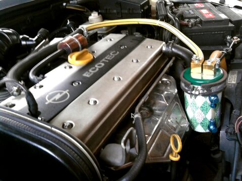

mohabá 007
body007 #92154 üzenetére
A korábbi hozzászólásokban arról volt szó, hogy a két visszavezető külön rendszer, és ezért külön lecsapatót érdemes betenni. A szelepfedélen lévő vékonyabb csövön az alapjáraton keletkező kartergáz vezetődik el a fojtószepepházba, a fojtószelep alá. A vastagabb csövön a szívógyüjtő csőbe áramlik a kartergáz, mivel a folytószelep nyitva van, nem akadályozza a kartergáz áramlását.
Ez a törpe lecsapató max alapjárati lecsapatónak lesz jó.
A lecsapatómban kb 1000km rendszeres városi használat alatt ennyi lecsapatott lé volt a tartályban:[kép]
Ennek a nagy része koszos deszt víz, a tetején ilyen megkeményedett olajsár úszkált:[kép] -

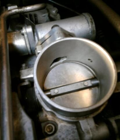

- EGR-t kivenni, megtisztítani, ellenőrizni, hogy működőképes e. (ha nem tudod hogy kell kérdezz.)
- Ellenőrizni, hogy a befecskendező egységen lévő fojtószelepállás érzékelő működőképes e.
- Nem ártana a befecskendező egységet kivenni, szétkapni,kitakarítani.

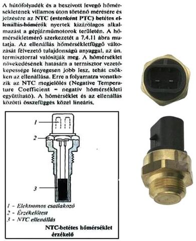

Csabex #90941 üzenetére
A termosztát akkor rossz, ha
zárt állapotba beragad. (nem nyit) Ilyenkor a hűtővíz hamar felforr.
nyitott állapotba beragad (nem zár) Ilyenkor a hűtővíz nem éri el az üzemi hőfokot.
Neked normálisan működik, de attól cserélheted, de ne várj csodát.Ha a kupak nem zár rendesen, nincs túlnyomás, természetes, hogy kinyomja a hűtővizet.( az lenne furcsa,ha nem nyomná ki)

Ránézésre csak egy menetes rézszínű tömböt látsz,
( lényeg a működtető rendszer) a tömbön belül van:Több ilyen ilyen működésű jeladó, kapcsoló is van beépítve, pl:hűzőventi kapcs, klímaventi kapcs, beszívott levegő hőmérséklet érzékelő, vízhőfok jeladó ECU-nak, vízhőfok jeladó vízhőmérő órának, stb.

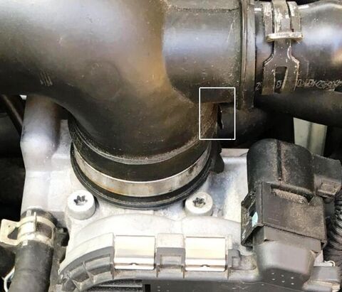

A hibakód a szívósor nem megfelelő működését jelzi.P1109 hibakód
Szerencsés esetben csak a túl sok korom lerakódástól nem működik megfelelően, de gond lehet a mozgató rudazattal, vagy szorulnak a kis lapátok, amik elzárják a levegő útját, esetleg a vezérlőmotor nem működik megfelelően. Attól, hogy módosított a szívósor, még nem lesz gondozásmentes, a kosz, trutyi ugyanúgy lerakódik. -
