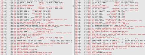

hm...ez érdekes, ilyen még nem volt. a teclast-os rom-nak az ismertető jelei: nincs hang (semmilyen), nem megy a töltés-visszajelzés (semmilyen), nincs wifi (semmilyen) és a front kamerára váltás azonnali csontra-fagyást okoz. Ehhez képest ha jól értem, nálad csak töltés visszajelzés nincs?
Esetleg próbáld meg még egyszer visszatenni a mmcblkp0boot0 és mmcblkp0boot1 partíciókat, majd nyomj egy factory reset-et CWM-ből. Ha ezek után sincs töltés visszajlezés, akkor nyomozunk tovább...de addig is:
Ha lesz ADB,
mount /external_sd
dmesg > /extenal_sd/dmesg_info.txtnézz bele a dmesg_info.txt-be, hátha találsz benne valami furcsát. A dmesg kilistázza azt a logot, ami akkor keletkezik, amikor a tab bebootol. A SoC feléledésének és a hw felhúzásának a részleteit írja le. Ha valami rossz, ott nyoma lesz. Mi is itt láttunk, hogy a teclast más parifériákat futtat. (ld. I2C blokkot)
