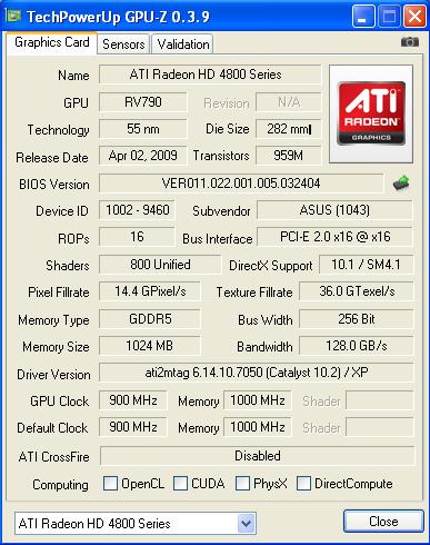

hát igazából nem az a zalman van rajta, mert szerintem azzal jobban jártam vna, de csak ilyen volt a boltban:

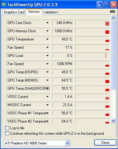

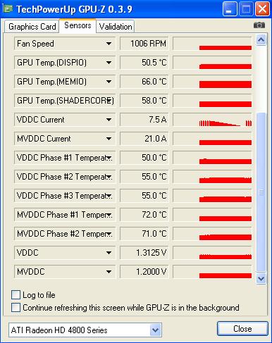

Hát így alapon nem vészes, idle állapotban 45 fok körül terhelve azért más a helyzet, főleg ha 1 kicsit húzom is
Akkor elmegy majdnem 70 fokig is.. valamint ahol a tápot is kapja, nem tudom mi van ott, de ha ráteszem a kezem, nem tudom ott tartani 1, de max 2 mp-nél tovább..
aclandiae
Most a Vapor-X idle 44, terhelés alatt 66 fok. Nekem ez elég. Amint a terhelés megszűnik a 66 fok néhány sec alatt visszaér 44-re.
Gigabyte GA-MA790XT-UD4P alaplapom van (ezt elfelejtettem beírni az előző hsz-be). Sajnos a 2. PCI-E foglalat csak 8x-os (ami érdekes, hogy a lap elején 2x 16-ost ír, lejjebb meg 1x16 és 1x8...)
Mennyire lenne fontos a 2. VGA-nál, hogy ugyanolyan legyen a kártya a CF szempontjából?
