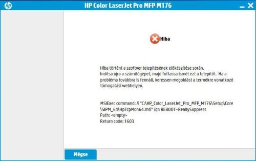

Valakinek lenne javaslata? :
A negyedik lépésnél nincs az eszközkezelőben az eszköz, és egyéb eszközök menü sincs.
Sőt, már a harmadik lépésnél a 11-es pont se teljesül, nem jön fel olyan ablak hogy " A Device driver software was not successfully installed."Egy win7 64!-ről van szó, meg egy 3320-as hp-ről, amit elvileg 3600-as driverrel lehet telepíteni 7-re az adott útmutató oldal alapján. Mi lehet a baj? 32-es win7-re régen sikerült felraknom ezzel az útmutatással. Meg más meglévő driver felülírását is jelzi telepítés közbe, az is baj lehet?
