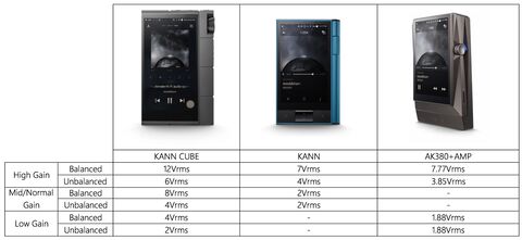

OPiiPO #34198 üzenetére
+ táblázathoz ,,egy két apróság,, (miért is 1400 $ vs. ,,most már csak 700-999 $ KANN)
- KANN CUBE uses two 8-channel DACs, the ES9038PRO (aztán hogy ez hangzásban hoz e..a ES9028PRO- illetve a AKM AK4490 -hoz képest ...)
- 5-pin Mini XLR Output for Even Less Noise
- Enhanced Audio Processing Power with Quad-core CPU
- Supported apps include Tidal, Qobuz, Deezer, Spotify, Amazon music, Pandora, SoundCloud, TuneIn Radio, myTuner, Sirius XM, DS Audio, Bandcamp, Melon, Bugs, Music Mate, AWA, QQ Music, KK BOX, KT genie, Joox and Moov.
- a Cube 12 Vrms bal/ 6 Vrms unbal.. (!) na ez nem kevés :-) vs 7 Vrms bal/4 Vrms unbal KANN-hoz képest..
mindösszesen tetszetős spec, de 500-ért azért durva :-) -
