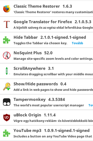

Mióta 52-re frissült a FF, nem tudom használni a Scrollbar Anywhere kieg-nek jobb gombos görgetését, egyszerűen semmit nem csinál, felraktam a ScrollAnywhere-t, de ha beállítom jobb gombos működésre, akkor a jobb gombra előjön ez az ablak is:
Mit kéne felraknom vagy kikapcsolnom, hogy a jobbgombos scroll működjön a megnyitott lapon bárhol és ne jöjjön fel a jobb gombos menü!?
előre is köszi a segítséget!
használt oprendszer: Linux Mint 18.1 Cinnamon
a bekapcsolt kiegészítők:
movax
