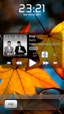

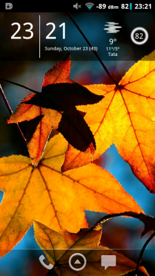

Nataniel
Mozz,megföztem, érdekel milyen?
Ha akarod lelinkelem a file-t
Aztán download, és backup után próbáld le... persze cm7ben -
