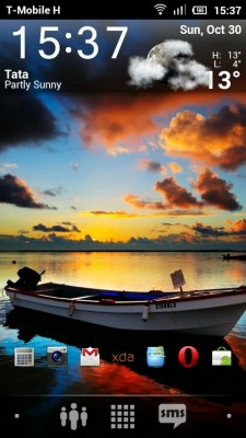

natë
forintuser #13787 üzenetére
Jóvanmá' , eddig órákat pöcsöltem a dizájnnal
