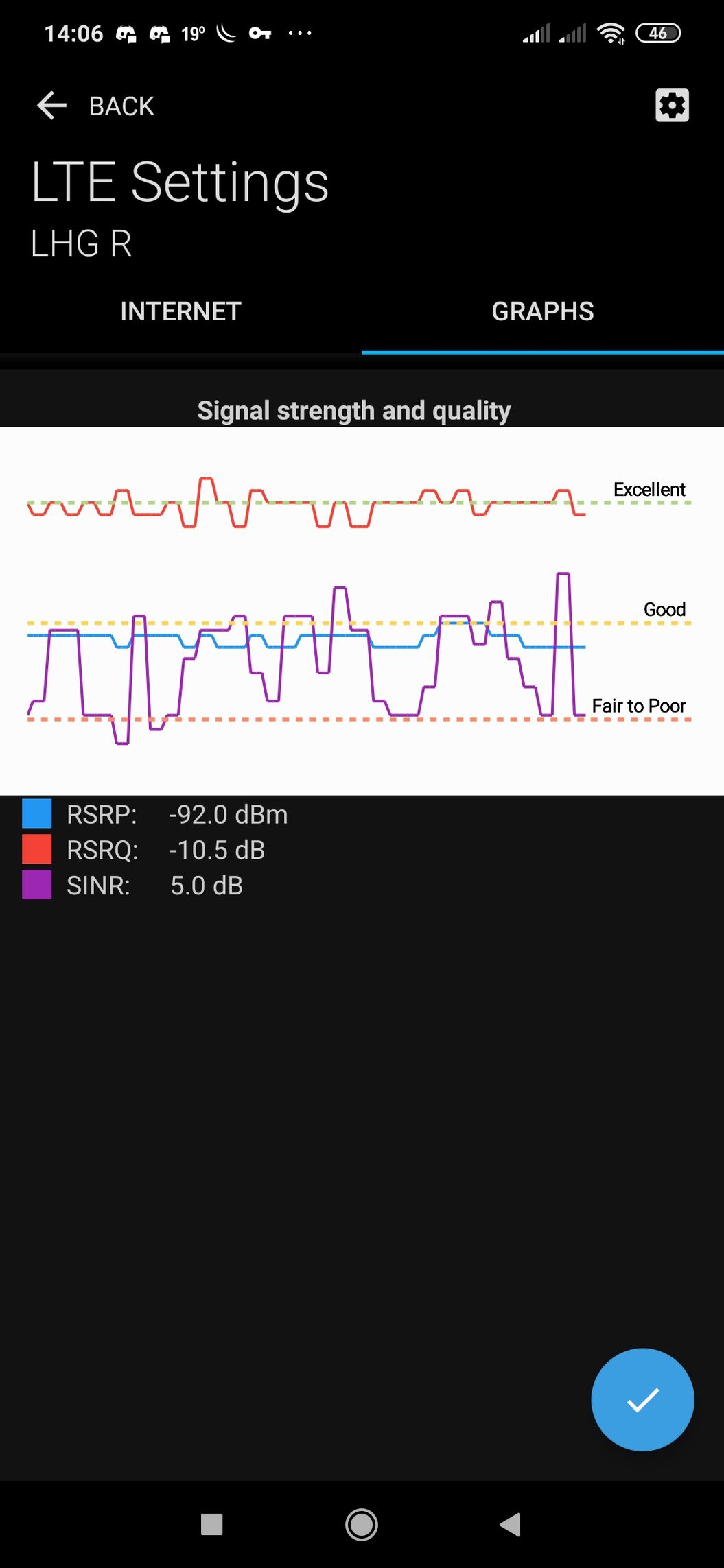

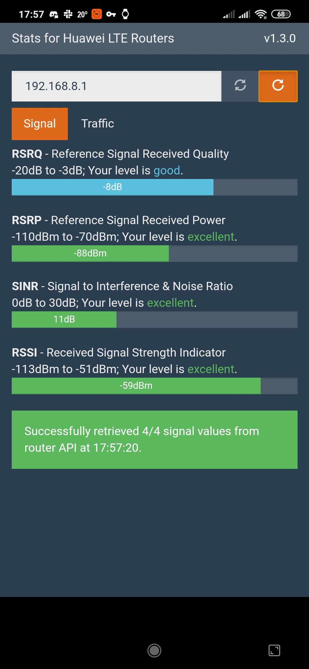

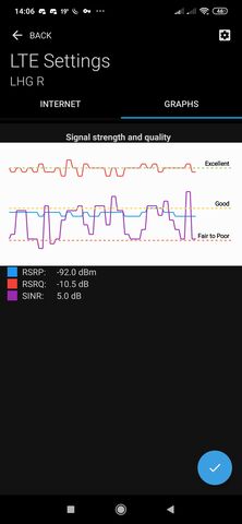

Eddig volt Huawei B593 és most egy E5186 routerem és egy nagy panel antennám 10m kábellal. B593-al el is voltunk, aztán lett az E5186. Egy ideje nagy a csomagvesztésem és ugrál a pingem 30-800 között, sávszél az elmegy 60/30.
Ilyen értékek vannak: viszont a 3. érték - 3 és 11 (SINR) között ugrál, gondolom ez a pingem gondja...Tegnap rendeltem egy ilyet, remélem nem lőttem mellé:
RBLHGR&R11e-LTE6Mivel itt nincs antenna kábel, remélem jobb lesz.

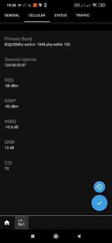

RBLHGR&R11e-LTE6 jelentem agyontesztelve.
Úgy néz ki marad, bár mintha a fogamat húznák (62eft).
Nagyon beleástam magam a dolgokba. Maga az eszkök 2kg, eléggé gyengének tünhet, de az eddigi legjobb eszközöm mobilnethez. Mióta itt van 3x volt RouterOS frissítés és ma frissítettem a modemet. Most még routol, később lehet bridge lesz.

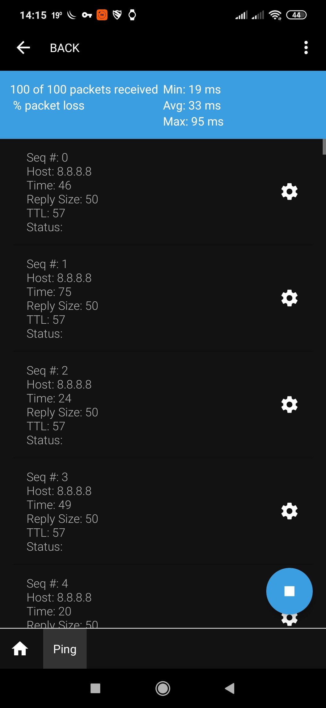

Ping problémám megoldódott, 19-40 között ingadozik, nagyon ritkán van 150-es tüske. Sebesség nem nőtt, lehet lassabb is, bár most itt nálunk nagyon leterheltek a cellák. MTU-t módosítottam 1280-ra,ez is segített a pingen (napokon keresztül teszteltem).
Maga az eszköz nagyon profi, talán a fele dolgot tudom mire való, de legalább tanúlni fogok.
CA nem akar rendesen menni, de olvastam a Telenor topikban, hogy év elején volt egy cella hibás firm frissítés, ami rontott a teljesítményen....Nagyon nehezen barátkoztunk össze, gondolom az ára miatt is. Ez eddig a legjobb eszközöm, már nézegetem a Mikrotik routereket is.
Komoly Mikrotik fórumok vannak, sokat olvasgattam, tanúltam.Majd még próbálkozom az antenna helyének változtatásával, tetőn jobb volt.

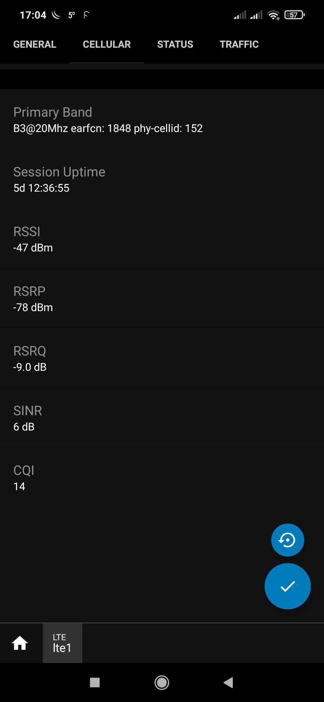

A Huaweihez képest nem jobbak a jelszintek, de stabilabbak.
Én ajánlom az eszközt, igaz megkérik az árát. Remélem sokáig hibátlanúl fog szolgálni.Ami kimaradt, B3-on használom.
Az értékek így ugrálnak most, viszont 1:00-7:00 között sokkal jobbak. Pl SINR 16 fix, RSRQ 0 RSRP 85 volt az említett idószakban, nagyok kevés kilengéssel. Gondolom a cella terheltség muatt van. Jelenleg az RSSI 56-60 között van.
