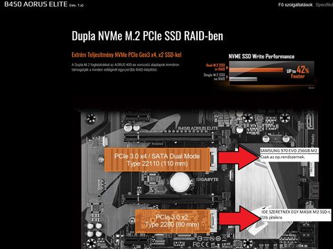

pistabyte #70927 üzenetére
Samsung 980 például. Borda meg a legegyszerűbb is teljesen megteszi.
pistabyte
Szeretnék egy M2 1TB-os ssd-t venni, amin a játékokat futtatnám.
Egy Gigabyte B450 Aorus Elite alaplapom van,ami elvileg 2db M2 ssd-t támogat.
Nekem a felső slot-ban már van egy Samsung 970 Evo 256gb-os M2 ssd, amin csak a Win11 van.
Az alsó slot-ba szeretnék venni egy megbízható 1tb-os M2 SSD-t. Max 30-35 körül, de nem igazán tudom, hogy oda milyent is lenne érdemes tenni,mert a felső PCie 3.0 X4-es,az alsó meg csak X2-es.
Meg gondolom kellene vennem hozzá egy ssd hűtőbordát is,mert a felsőhöz adtak egyet az alaplap-al, de az alsóhoz már nem.Tudnátok egy jó ssd hűtőbordát is ajánlani, amit be is tudnék az alsó slot-ba szerelni?
(Mert az csak 80mm hosszú,a felső meg 110mm,ahogy a képen is látszik.) -
