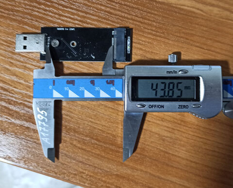

janakbacsi #69957 üzenetére
2242-es kell bele. m.2 SATA.
Ritka, én egy Goldenfir SSD-t tettem bele. NVME nem jó bele.@rothfb
Akinek van ilyen, az tud segíteni, nekem 3db is szolgál itthonCsak "SuperPendrive"-nak hívom.
ZOMY m.2 SATA to USB. Nagyon hasznos cucc, a Maiwo-nak vannak még hasonló cuccai, de szinte minden aliexpressen megtalálható.

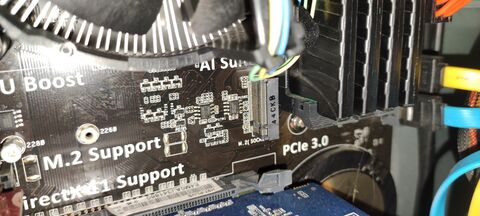

Mi ennek az eszköznek a pontos típusa, leírása? Mert így képre nem hiszem, hogy bárki segíteni fog tudni.

janakbacsi
valami ilyesmi?
[link] -

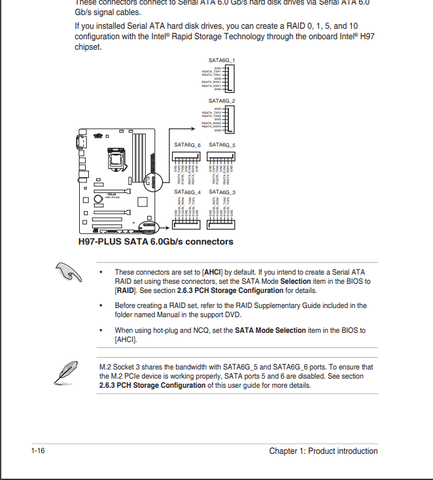

jokeph #69934 üzenetére
Viszont mivel nagyon régi a lap és első szériás M2-es slot van rajta, nem biztos hogy minden megy benne - a device suport pl. nem is tartalmaz mást, mint SATA SSD-ket, és abból csak pár régiséget.
Így van, én ezért sem ajánlanám az NVMe SSD-t ehhez a laphoz. Bár ha lenne felesleges NVMe-m, kipróbálnám kíváncsiságból.
Szerk.: szóval jogos a felvetésed, valószínűsíthető hogy NVMe-re gondolt a költő. De elég gyenge lábakon állt akkor még szerintem ezeknek a támogatottsága.
jokeph
TomMusic #69933 üzenetére
Tessék,manual 16. oldala:
Elég egyértelműen fogalmaz szerintem, illetve M2_SATA eszközről szó nincs sehol.
és #69926veber0937:
Ilyen esetben inkább célszerűnek tartanám egy SATA SSD beszerzését, mert az biztos hogy fog benne menni (Én pl. 240 GB-os Patriot Burst SATA SSD-vel használom a retro gépemet is, XP SP 3-al, kb. 20 éves DFI NF4 Ultra Lanparty lapban).#69935Pyttawrx: csak az nem hibázik kb. aki semmit nem tesz. Tévedhetetlen én sem vagyok, volt már pár dolog amit én is benéztem.
TomMusic
jokeph #69931 üzenetére
[adatlap]
Hát én ilyen nem látok:
Manual 16. oldalal alapján még mindig nVME pci-e megy bele
Talán ez utalhat arra, hogy mehet bele NVMe, de google alapján sokan írják hogy nem megy.
When using Intel® Desktop Responsiveness technologies with PCIe M.2 device,
ensure to set up the Windows® UEFI operating system under RAID mode.
Külföldi fórumok alapján talán mehet, de lehet varacskolni kell a BIOS-t meg a Win-t hozzá. -

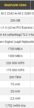

MasterDeeJay #69923 üzenetére
Én nem cserélgetnék.
Egy x4-es SSD-t miért cserélnél x2-esre?
NVMe v1.3 (x2-es PCI Express 3.0)

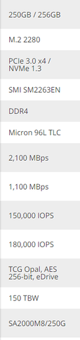

Kingston A2000 256gb vagy WD SN520 256gb?
Lenne lehetőségem ingyen cserélni az A2000-est, persze csak ha van értelme (át kell klónoznom az adatokat). Igazából a melegedés és élettartam lenne a fő kérdés mert ahogy nézem nagyjából egyformák teljesítményre. Balra kingston, jobbra wd. Azt a 150tbw-t nem hiszem hogy elérném.
Céges gépben a 65tbw-t sikerült elérni egy régi A400-assal annyi nálam nem lesz otthon (NAS van sima hdd-kel torrentre, a gépbe nvme csak játékokra/programokra van) szóval nem érdekes a twb viszont a hőmérséklet/melegedés érdekes lenne csak arról nem találok sok mindent. A WD sokkal kisebb méretre aminél gondolom a hőleadó felület is kicsi. Az A2000 nálam max 50-52 fokra melegszik fel eléggé zárt házban. -
