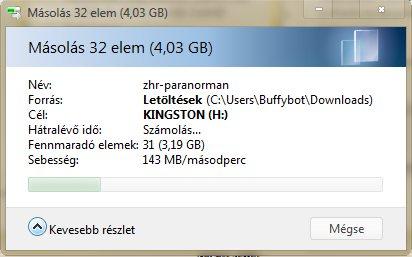

Egy kis offtopic. Rámásoltam a penre pár filmet és 143 MB/s-es sebességgel nyomta.
Jó utána leesett 51-re de eddig max 35-tel ment. Nagyot néztem
Update: további máslást is csináltam már 153-ra is felugrott, és stabilan végignyomta annyival. Hogy mik vannak.
