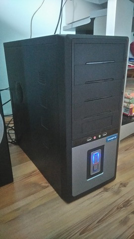

A régi gép háza felsőtápos, ez nem tudom hátrány lenne-e.Kezdek azon a véleményen lenni, hogy nem tartok meg belőle semmit, ki tudja mi a baja...
