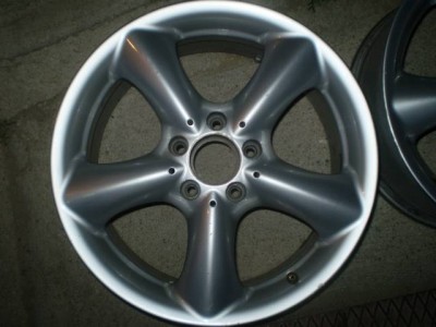

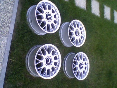

Danny_L.hu
Babszivacs #5246 üzenetére
Tudsz nekem csavarméreteket mondani? Mert főként azért nem raktam még fel, mert nemtom milyen csavar való hozzá. Én ugyani snem kaptam
. Amúgy nekem ilyenek vannak.

Babszivacs #5243 üzenetére
Hasonló felnijeim vannak nekem is csak még nemtom befogjam-e szolgálatba őket vagy sem. Meg kellenének hozzá csavarok is. Milyen felnik amúgy ezek pontosan nemtod? Esetleg nincs meg hozzá a kerékcsavar garnitúra?

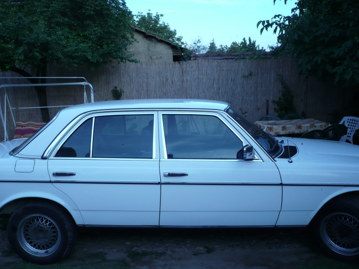

qdak
mercedes-benz_280_1983 ez enm gyenge
Mintcar
Hát eznagyon zsír. Kiváncsi lennék milyen motor van benne.
