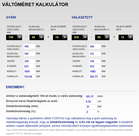

Sziasztok, A class W169 - sikerült téves gumiméretet rendelni.
195/55R16 helyett 205/55R16
Gumiméret váltó szerint akár még jó is lehet, de ilyenben nem szeretek kockáztatni. Feltehető, biztonságos vagy azonnal küldjem vissza és vegyek jó méretet? -

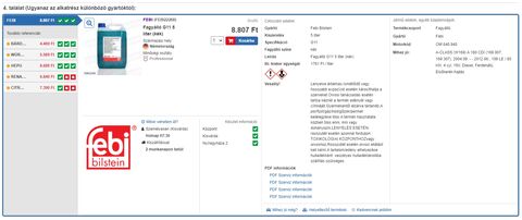

Sziasztok! Egy Mercedes A180 CDI 2.0 2006-os autóba milyen hűtőfolyadékot ajánlottok?
Ck.
Ez a módszer végeredménye megegyezik a Mercedes gyári szervizében történő adaptációs érték visszállításával? [link]
