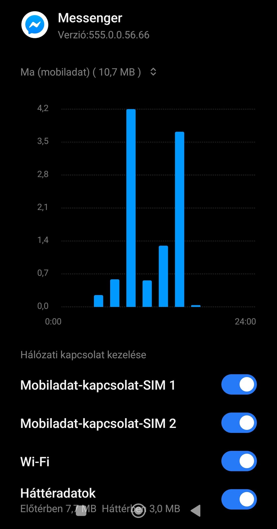

Korlátozott mobilnetem van, és volt már, hogy nem vettem észre és egy nagy adatforgalmú program bekapcsolva maradt, ami leszedte a havi keretet. Sajnos magán a telefonon (Samsung A35) csak 1 korlátot tudok beállítani, de az lenne a jó, ha mondjuk naponta figyelné és jelezné. (Az előző Xiaomi tudta...)
Meg lehet Macrodroiddal oldani valahogy, hogy adott egységnyi mobilnet fogyáskor jelezzen a telefon? Nem szeretnék erre még egy alkalmazást telepíteni.
