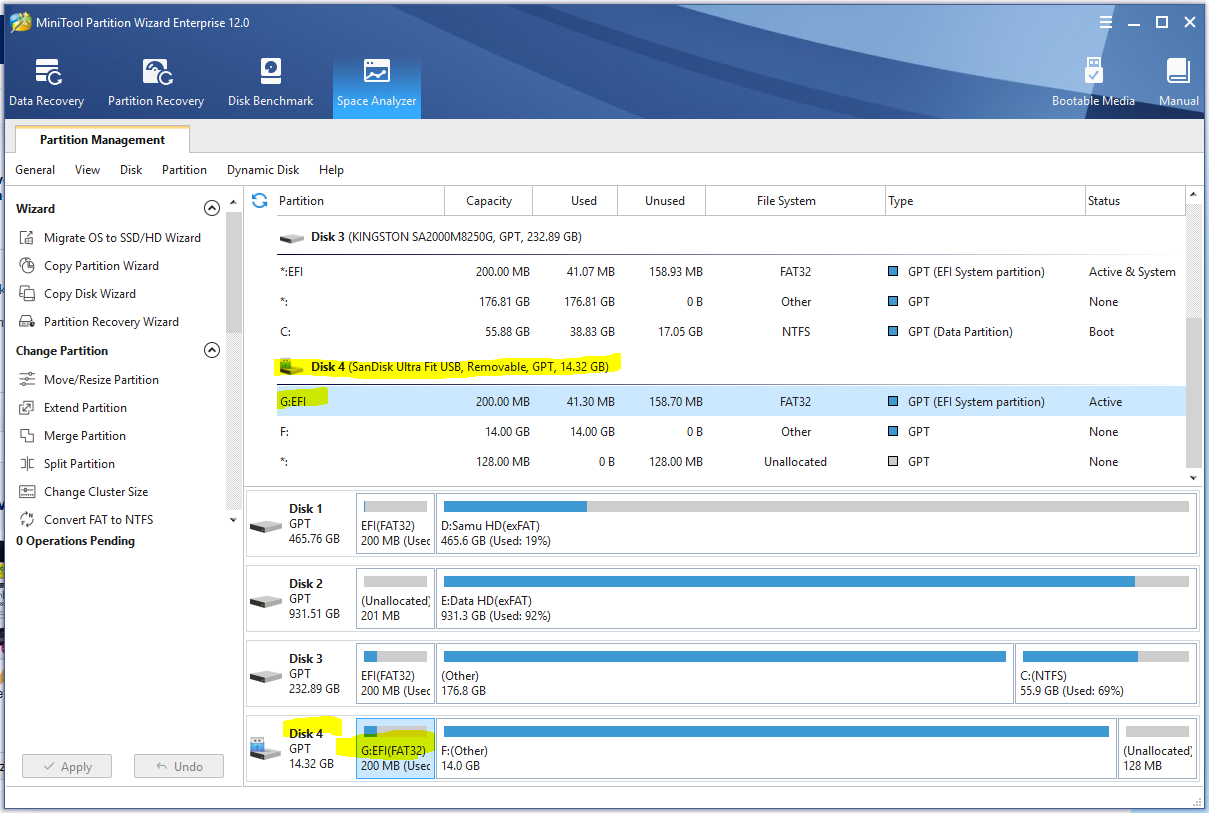

kushwavez
bobalazs #34747 üzenetére
Pont akartam irni a Transmac-et. Ramasolas utan jott letre EFI particio az USB-n?
Le tudod ellenorizni diskmgmt-ben, vagy MiniTool Partition Wizard-ban. Ha van EFI particiod akkor csatold fel MiniTool-al (jobb gomb, Change Letter), majd az USB EFI tartalmat tudod kezelni Total Commander-rel vagy Explorer++-al admin modban. Oda megy a Clover vagy az OpencoreHa nem csinalt EFI particiot akkor valoszinuleg a dmg nem egy kesz USB kepfajl hanem csak egy egyszeru dmg amiben az app van, abbol meg kell a createinstallmedia ami csak Mac alol lehetseges.
Esetleg egy masik lehetoseg a gibMacOS amivel letre tudsz egyszeruen hozni egy USB telepitot, viszont a hatranya, hogy Internet Recovery-t lehet csak letrehozni Windows alatt tehat elo internetkapcsolat szukseges a telepiteshez.
