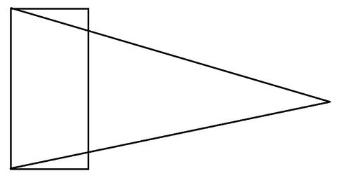

Teetuss
blakey #89596 üzenetére
Az asztal teljes területe megjelenik a képernyőn, abból nincs levágás. A probléma szerintem egyszerűen geometriai és abból fakad,hogy az LCD panel nem közvetlenül a fényterítő panel előtt van, hanem van köztük kb 6-8mm (bár hogy ez miért van azt nem tudom megfejten), így a szemem és a képernyő elhelyezkedése alapján az LCD egy része megvilágítatlan a szemszögemből. Kicsit kisarkítva valahogy így:
Persze a fenti ábra nem a valóságos arányokat tükrözi, kb 2 méterről, ahonnan a TVt normálisan nézem, talán 1mm tűnik megvilágítatlannak ez élek mentén. A fenti fotókat direkt közelről és nagy szögből csináltam, hogy jobban látsszon miről van szó.
Amúgy arra hogy miért van ekkora táv az LCD és a fényterítő panel között azt nem tudom, nem is sikerült kiderítenem. Az MMben megnézem egy ugyanolyan 49SJ810V-t mint az itthoni illetve megnéztem még pár olyat amiről még tudom hogy edge led (49SK7900, 55SK8100) és azok pont ugyanígy mutatták ezt a jelenséget. Az 55SK8500 ami viszont direkt megvilágítású az már nem volt ilyen.

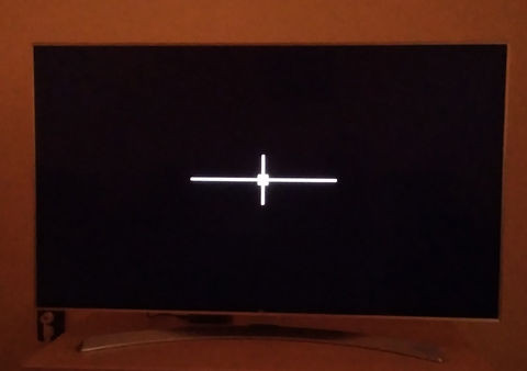

Rebell
blakey #89462 üzenetére
kb ilyen , csak nekem szinte a tv tetejéig megy a bevilágítás.
és ezt mindig egy képhez, ikonhoz rendeli.Pl loading logo, jobb oldalon, akkor csak ott Jobb oldalon van 1 csík. Hogyha tv közepén felirat, akkor a tv közepe van megvilágítva.
Tehát mindig 1 adott sáv. hogyha fekete háttér van és nincs egyéb minta akkor az egész kijelző sötét és nincs fény behatás
Este csinálok képet, most melóban vagyok.
Rebell
blakey #89460 üzenetére
Menüből hiába off-olom, az alulról való világítás megmarad. (és mindig csak 1 adott sávban) ez nekem is furi.
sztem ez a Tv szoftveresen el lett cseszve.

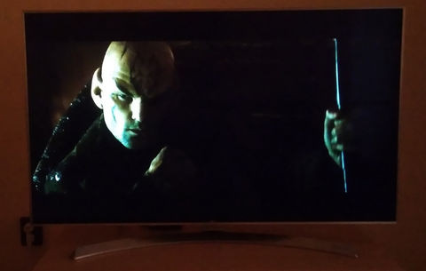

blakey
blakey #89438 üzenetére
A képet azért tettem be, hogy megmutassam mit látok amikor normális körülmények között nézem, bármiről tudok jó és rossz képet készíteni, OLED-ről is. Nem elemzés céljából lett betéve. Grafikusként tudom mit kell beállítani ahhoz, hogy jó legyen. Azért látszik, hogy nem tökéletesen fekete de IPS-hez képest nagyon jó.

blakey
blakey #89414 üzenetére
Egyébként egy qrva jónak titulált VA paneles tv mellett teszteltem, W75C, aminek a betekintési szöge hozzá képest kuka, valamint a tunerje a használhatatlan kategória, ha valami kisebb zavar keletkezik már nem tudja kezelni.
Amit még figyelmen kívül hagytál, nem SJ850-ről írtam a véleményem, olvastam, hogy 55"-os 850-eseket vittek vissza, de általános következtetést vonsz le. Vegyél fos QLED LCD-t, bár én nem javasolnám, azért a pénzért jobb Sonyt vagy LG OLED-et kapsz. -
