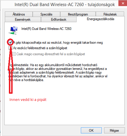

LallerHUN
Valakinek sikerült megoldani az y510p-n win 8.1 64-bitet futtató wifi droppingot?
Már csináltam driver újratelepítést de nem segített... Elég bosszantó hogy csak akkor tudok gond nélkül nezetni rajta ha helyhez vagyok kötve.....
intel n-2230 wifi

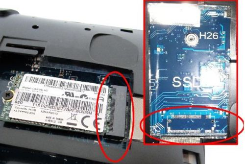

Sziasztok. Az 510p nek lenne egy i7 4700mq + 755gt-vel szerelt verziója eladó de a tulaj nem tudja megmondani hogy sli-e. A kérdésem a következő: létezi single vagy csak sli?
--Disztroj--
Hurkaleves #11705 üzenetére
marad akkor a vinyócserés nagy sóhaj, insteni...win7 alatt az USB 3.0 képes működni? hogy valami örömöm is legyen [ :
Hurkaleves
--Disztroj-- #11704 üzenetére
igen... akkor ezek szerint van ilyen verzió is... ez szivacs
--Disztroj--
Hurkaleves #11703 üzenetére
Hurkaleves
--Disztroj-- #11700 üzenetére
létezik ilyen y510p amiben nincs M2 foglalat?
marilllyo
Bindzsizni.
--Disztroj--
