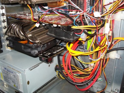

Egy általános gépújításba fogok, és a ventikre is sort akarok keríteni.Az SZTE Gazdaságtudományi Kar egyik géptermében (nem szerver-!) találkoztam 30 db Lenovo ThinkCentre M90-es toronnyal, amik összesen csendesebbek voltak, mint az enyém, mégis sokkal jobb teljesítménnyel bírtak.
Szóval, azt szeretném, hogy kicsit megpiszkálva a hűtőket (cserélve, levéve, kiiktatva) az enyém is csendesebb legyen. A képek alapján látható mik vannak benne és érdekelne, megoldható-e a változtatás?
Megjegyezném, hogy a gép már az elejétől fogva kicsit hangosabb.Képek: (ha nem látjátok, szóljatok)
https://mail.google.com/mail/u/0/?ui=2&ik=63f59f3edc&view=att&th=13285aaa25c7e8a5&attid=0.1&disp=inline&realattid=f_gssjhuv10&zwhttps://mail.google.com/mail/u/0/?ui=2&ik=63f59f3edc&view=att&th=13285aaa25c7e8a5&attid=0.2&disp=inline&realattid=f_gssjhuvb1&zw
https://mail.google.com/mail/u/0/?ui=2&ik=63f59f3edc&view=att&th=13285aaa25c7e8a5&attid=0.3&disp=inline&realattid=f_gssjhuve2&zw
Ha nem jönnek be a képek, elküldöm másképp.
U.i.: Ezt régebben írtam fel magamnak, azóta frissíteném annyival, hogy...
- tippelek arra, hogy lehet a szélzaj nagy
- lehet az M90-es tornyok passzívhűtésűek, és azért tudnak csendesek lenniGépem adatai, amik szükségesek a témához:
