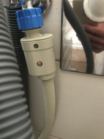

Ha nem nyitod ki teljesen akkor is rendszenyomás van benne (sarokszelep nem nyomásszabályzó), csak maximum néhány másodperccel lassabban épül fel a 3-4-6bar nyomás (a gép és a sarok szelep közötti csőszakaszban). Ha zárod a csapot akkor az átfolyás sebességét tudod befolyásolni, tehát adott idő alatt mennyi víz folyik ki, az pedig lehet meg van határozva a mosó/mosogatógépednél, hogy mennyi kell neki.
Én nem zárom el soha egyiket sem, ha sokáig mész el otthonról akkor pedig a főcsapot
ildomos elzárni nem egyesével a sarokszelepeket.A másik, hogy kb minden géphez már aquastop os tömlőt adnak, ami közvetlenül a csapnál elzár, és csak ha megy a gép és kér vizet akkor nyit ki benne a mágnesszelep, így a merev (5rétegű vagy fém) háztartási csőhálózat-sarokszelep, és a mosógép közötti rugalmas tömlő nincs nyomás alatt. Ha régebbi gép van aquastop nélkül, akkor a gépben levő mágnesszelep zárja le a vizet, viszont akkor a sarokszelep és gép közötti gumicső rendszernyomáson van, amiből idővel lehet gond, elöregedik és megreped majd elárasztja a dolgokat.

tepenzed
Pár alap kérdésem lenne, amire kíváncsi lennék:Sarokszelepet mindenképp teljesen ki kell nyitni? A hűtőhöz használom, félig kinyitva is tökéletesen megy a vízadagoló, miért használjam max nyomáson? Vagy az sem jó neki, ha nincs teljesen elzárva/kinyitva?
Ti a mosógép mögötti sarokszelepet elzárjátok mosás után? Tudtommal ezek nem arra valók, hogy állandóan forgassa az ember, de én meg parázós vagyok...
Tök amatőr vagyok, de ezeken semmi víz nem jön, amikor a gép egyszerűen nem kéri? Tehát ahol rá van csatlakoztatva a gép csöve a hollandival, ott olyankor nincs is nyomás alatt, mikor nem igényli a gép? Mert ha így van, akkor miért mondják azt, hogy ha elmész nyaralni, zárd el ezeket a csapokat, mi gond lehet?

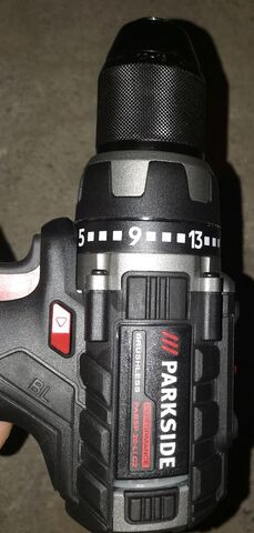

kory24

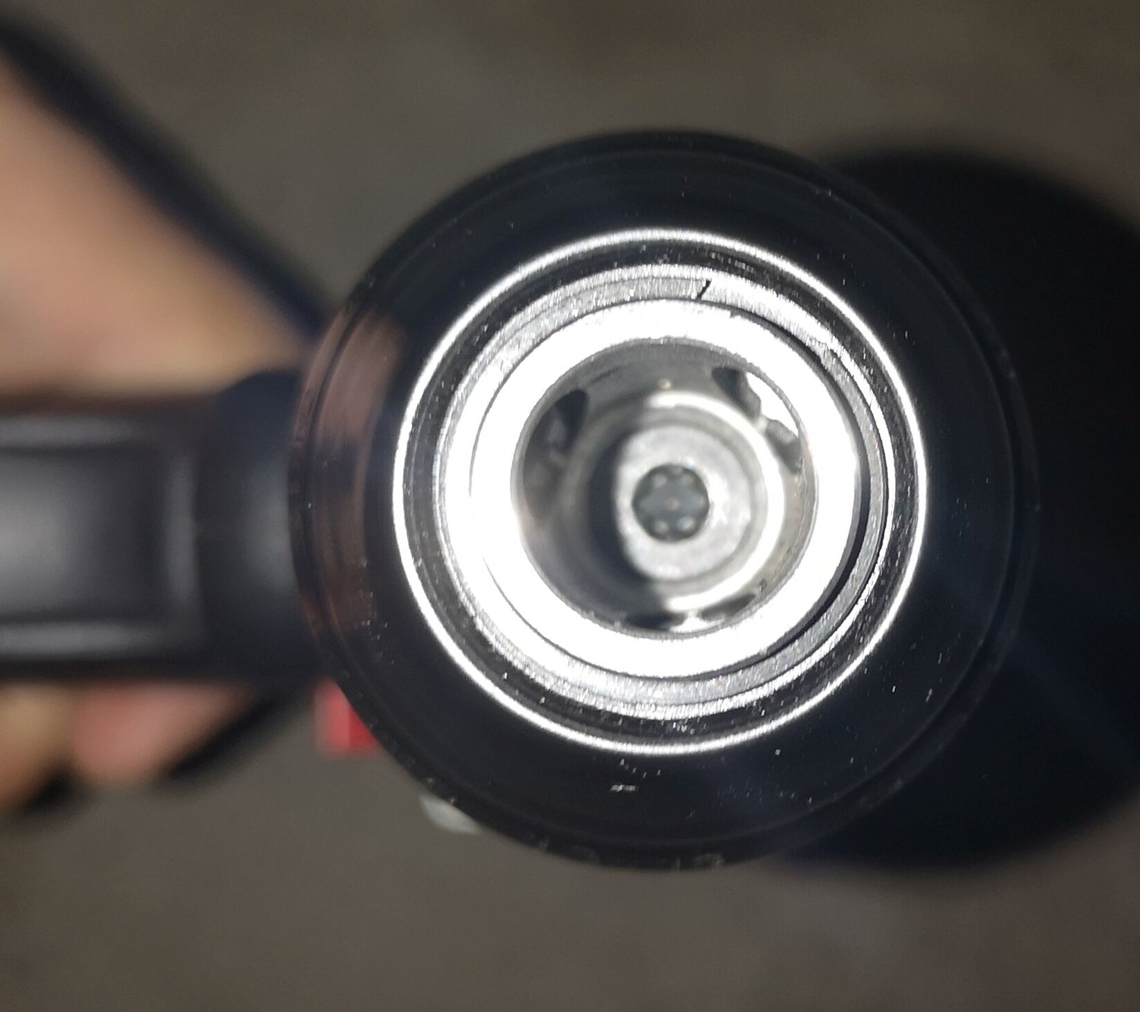

csemberlen #119988 üzenetére
Teljesen kezdő vagyok...
Ez az első gépi fúróm, csavarozóm.Olvastam használatit, de ott ennyire részletesen nem tértek ki a befogató tokmány előcsalogatására.
Én meg megijedtem, hogy képeken ugye láttam a kijövő befogatót, de enyémbe maxon benne volt.... (ráadásul jófogásról vettem újként, és így első gondolat csak nem becsaptak....)
Így utólag olvasva már értem a leírásban is a nyitás, zárást.
Már túl vagyok első használaton is.
Köszi mkinek segítséget!!

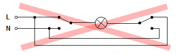

elessar #119978 üzenetére
"Takarékváltó" kapcsolással (amit egyébként újabban tilos alkalmazni) nem kapcsoló érintkezőt spórol, hanem vezetéket.
Tehát mindenképpen 106-os kapcsoló kell neki.
Ha tényleg takarékváltó kapcsolás van ott, akkor azt elvileg meg kellene szüntetni, de az egy újabb vezeték behúzásával járna, szóval vegyen az illető egy 106-os kapcsolót, az összes vezetékvéget tekerje be figyelmeztető piros szigetelőszalaggal, rakja vissza a kapcsolót és többet ne szedje szét a kapcsolót
tothjozsi96
kory24 #119982 üzenetére
Itt egy videó, a gépen van egy menetváltó, az a piros kis gomb, azt billentsd át hogyha nem akar előbújni a tokmány befogója.
kory24
tothjozsi96 #119980 üzenetére
Pontosan mit fogok le?
Sajna nem akar sikerülni :s

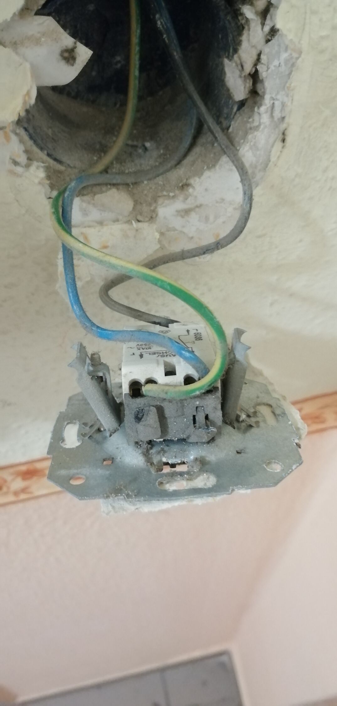

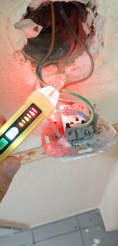

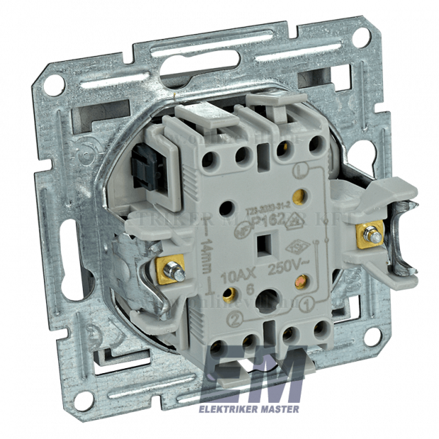

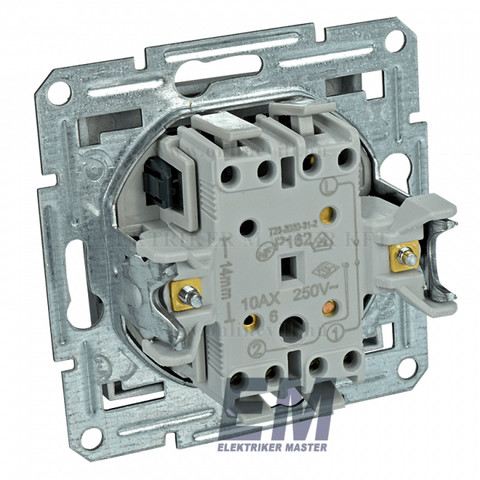

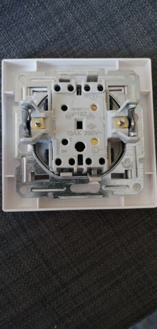

kaszaking
Nagyon szépen köszönöm a gyors segítséget. Hálás vagyok Neked
A Zéé
kaszaking #119973 üzenetére
Ha máshonnan is lehet kapcsolni azt a lámpát, akkor ez a kapcsoló nem lesz jó oda.
Ez egy sima egypólusú kapcsoló (101-es jelű), neked váltó kapcsoló kell (106-os jelű), aminek ilyen a hátulján a bekötési rajz:
Ezen az L-be megy a fekete, az 1-be a kék, a 2-be a zöldsárga. És igazából mindegyiket megjelölném fekete szigcsóval.#119972 pjen
fekete vagy barna szokott lenni, legalábbis mi olyant szoktunk húzni neki, ami épp volt pluszban. De igazából bármelyik lehetne a kék meg a zöldsárga kivételével. -

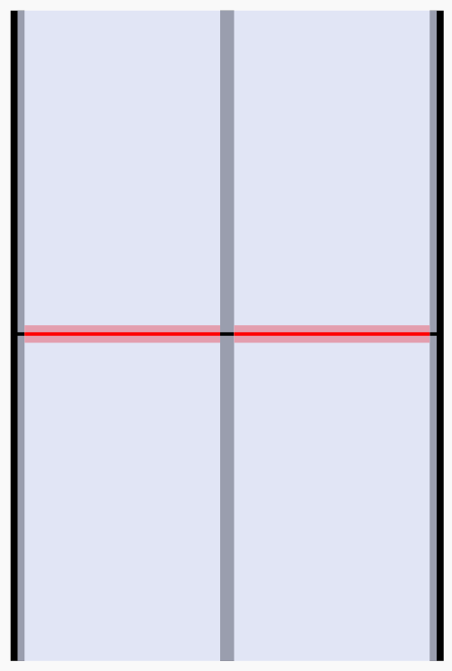

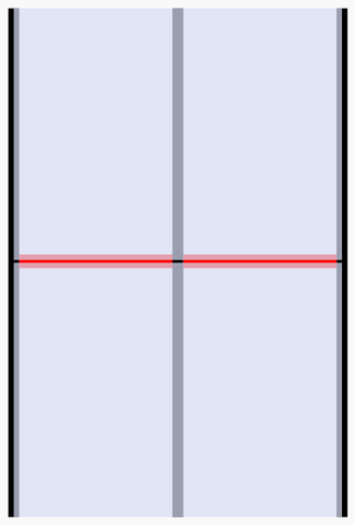

passatgt #119962 üzenetére
1 réteg gipszkarton az eléggé kevés egy stabil falhoz. Ha valamilyen okból csak 1 réteg fér el, akkor gipszkarton helyett betonyp lemezt (ami cement kötésű faforgács lap) javasolnék...
Ha ragaszkodsz a gipszkartonhoz és 1 rétegben lenne a karton, akkor meg a rögzítéssel ne spórolj, mindenképpen 40 cm-nél sűrűbb kiosztást csinálj.
Nalam a konyhaban 60cm-es kozzel vannak a profilok (igaz duplan
) es csak ott van vizszintes CW100 ahol a felso konyhaszekreny van felfogatva. Ezen van 2reteg Habito Hydro. A szelektol kicsit kevesebb helyet hagytam el hogy csak a karton szelerol a gyaro fozt kelljen levagni, utanna fix 60cm lepeskozzel hogy a 120 szeles karton pont a CW-k kozepere essen.

passatgt
ctrlaltdel13 #119961 üzenetére
1 rétegben lenne és kb 50 centi a kiosztás.(azért kb, mert két oszlop közé megy a fal, így adja ki)

passatgt
Gipszkarton válaszfalat csinálok épp. Az UW profilok megvannak, beállítgattam nagyjából a CW profilokat is a helyére. A kérdésem az, hogy kell vízszintesen is berakni a CW profilból, hogy ahol a két lap összeér, az is meg legyen csavarozva? Képen a fekete a függőleges CW profil, kék a tábla és a kérdés, hogy a piros az kell e.
