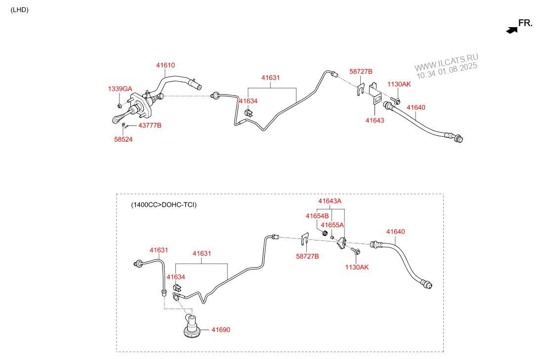

McNamara #2028 üzenetére
Szerintem meg is van
41690C7900 (clutch regulator assembly) névre hallgat, ha minden igaz. [link] Igazából az a kérdés, hogy ez az 1.4 kiváltsága, vagy az 1.2 is kapott belőle, nem túrtam bele nagyon a katalógusokba, 7zap alapján mintha lenne...
Tegnap pont néztem egy Fordos videót, amiben szétszedik a CDV-t [link]

molnarpeter
McNamara #2012 üzenetére
BMW illetve Volvo esetén szokott lenni egy clutch delay valve, azt szokták kiiktatni a jobb pedálérzet érdekében. Meg kéne nézni, hátha van ilyen a rendszerben
Itt egy cikk a témában: [link] lényegében egy szűkítő, ami megakadályozza, hogy leugorjon az ember a kuplungról, talnán ehezebb lefulladni vele, illetve kisebb a kuplung terhelése
viszont nehezebb vele finoman csúsztatni, lesz vele egy késedelem.
