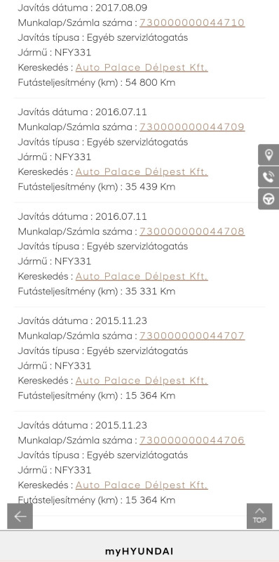

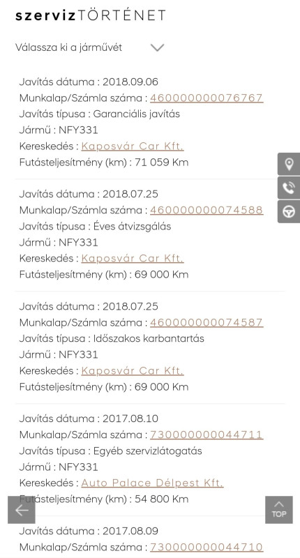

Amúgy így néz ki egy szerviz történet hyundainál -
