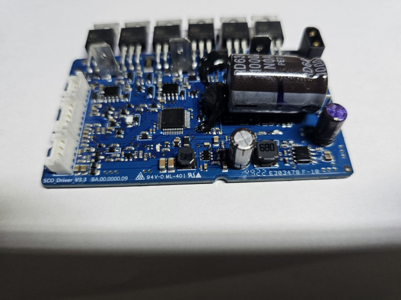

valami st-linkes vagy hasonló megoldás érdekelne ha netán van leírás valahol. Nagyjából azért képben vagyok -

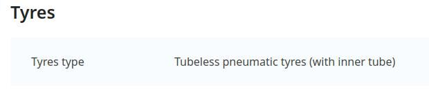

Erről már írtam korábban is.
Amikor a széria többi tagjainál simán tubeless abroncs van, de valamelyiknél tubeless abroncs + tube szerepel. (Talán a nagyobb terhelhetőség miatt.) Passz, abroncsok szakértőit kellene megkérdezni.Forrás: https://eu-en.segway.com/products/ninebot-kickscooter-f65i
DigitXT
Thunderzolee #31466 üzenetére
Éppenséggel ez egy létező kombináció, hiszen semmi nem tiltja, hogy egy tubeless külső gumiba belsőt rakj, akár csak ideiglenesen is. Fordítva nem működik, amikor belső nélkül akarsz használni egy arra nem alkalmas külsőt, olyankor le tud ereszteni hamar. Bár ideig-óráig működhet úgy is. A Tuovt gumi pl. elment úgy is, bár nem kifejezetten tubeless.
