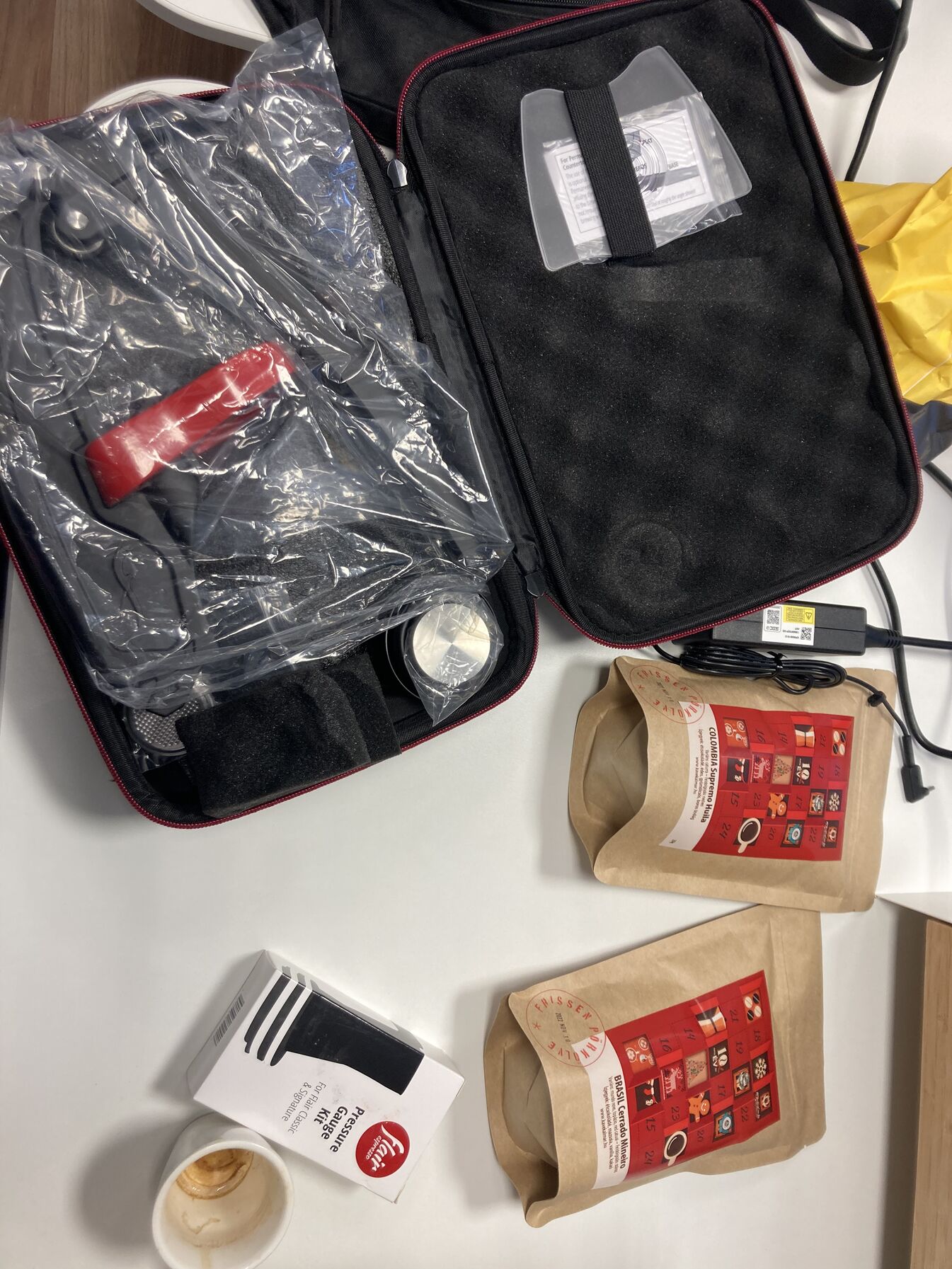

Sziasztok! Kb. 3 hete próbálok minden reggel kávét főzni a flair classic k4 párossal.
A flairen van nyomásmérő, illetve a gyári acél tamperrel dolgozom, a kosarat nakedre hagyom és egy tükörrel nézem, hogy folyik le a cucc.
Az alapanyag kalmár féle
- Brasil Cerrado Mineiro
- Colombian Supremo HuilaNem igazán tudok ízjegyeket kihozni a főzetekből, de azt azért már most elértem, hogy szerintem jobb kávét iszok, mint a nespresso kapszulás.
72 klikken főzök reggelente 15 gramm kávéból, de a 35 gramm max. lefolyt mennyiség amit ki tudok hozni belőle. Érdekes, hogy az asszonynak 11 grammból főzök, olyankor mintha gyorsabban folyna át a víz az egészen, nem tudok csak max 5 bar nyomást elérni.
Kb. 2 napja olvastam arról, hogy érdemes a nyomásra is figyelni az elején. Tegnap előttig mindig felküldtem 9 barra és ott próbáltam tartani, sokszor csepegős savanyú lötty lett a vége. Most, hogy az elején tartom 1-2 baron és figyelem a tükörben, hogy mikor indul meg a csepegés, majd utána emelem meg a nyomást, már sokkal jobb lett a végeredmény, de az ízjegyek még így is hiányoznak.
Mit tudnék még javítani?
Én jelenleg a tamperelés témakörében érzem a legnagyobb bizonytalanságot. Igazából foglalmam sincs, hogy hogyan érdemes csinálni a WDT-m is csak két keresztbe fogott vastagabb hústű
Nem tudom ez mennyire számít.A másik, hogy a sok bénázás ellenére is nagyon szeretem ezt az egész kézi őrlős, kézi húzós kávézást. Néha úgy érzem sokkal jobban élvezem csinálni, mint inni. Emiatt nagyon szívesen kísérleteznék másféle, esetleg ha van ilyen, akkor direkt kezdőknek, vagy épp flairhez való hülyebiztos kávéval. Honnan tudnék rendelni, hogy az ünnepi időszak alatt is tudjak élni ennek a csodálatos hobbinak? Konkrét típus is jöhet, a preferencia sötét pörkölés.
Előre is köszönök, minden választ

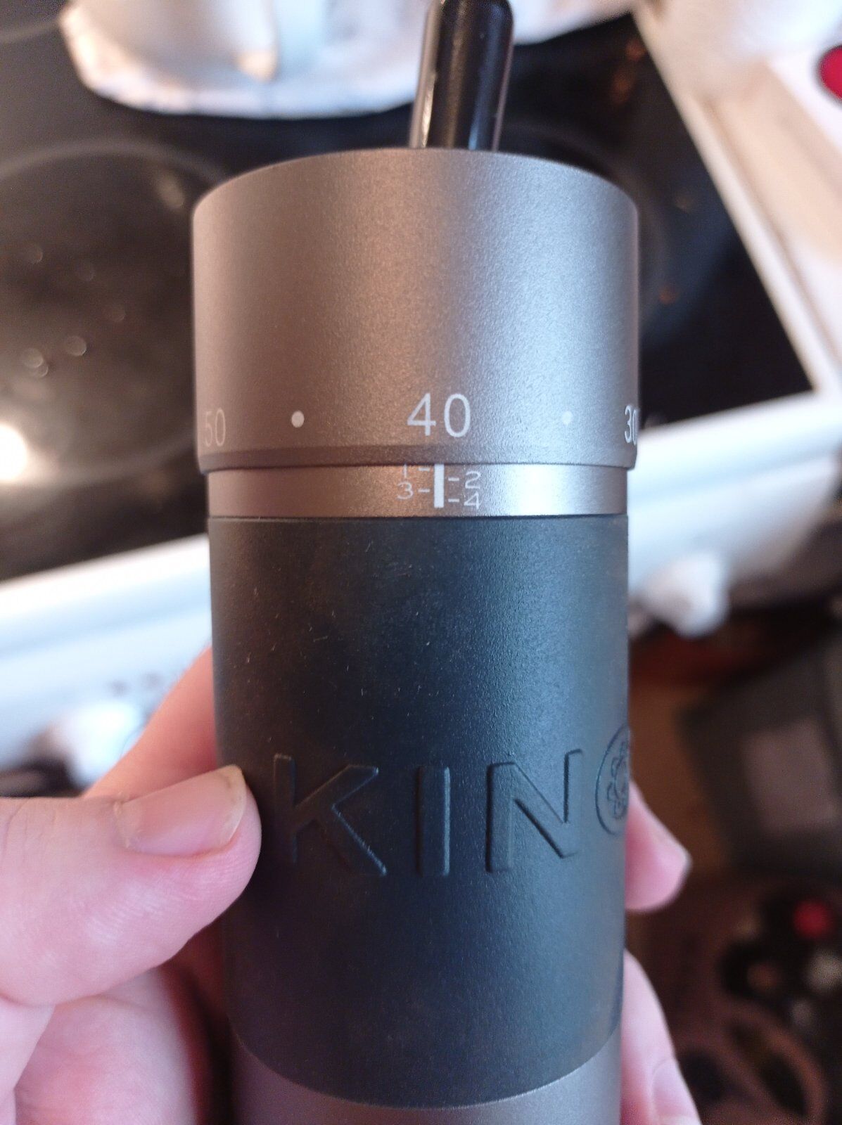

Na, meg volt az első kísérlet a K4+Flair classic párossal, nulla tudással. Siralmas is lett a végeredmény. Valószínűleg túl finom lett az örlemény, mert konkrétan cseppenként jött át a víz és abból is csak minimális mennyiség.
Egy valamit nem értek. A képen látható álláson őröltem másodjára, ami már 10 klikkel több volt mint az első kör. A használati utasítás alapján a presso 30 klikk és 1 kör között kéne lennie, de vagy valami mást rontok el nagyon, vagy sokkal durvábbra kéne őrölnöm.
A pogácsa szétszedés után, amúgy nem is pogácsa volt, hanem egy ilyen nedves homokos massza.
Ha lesz még időm próbálok újra sokkal durvább őrléssel, ha van meglátás jöhet nyugodtan.
