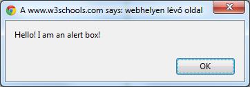

A confirm-nál meglehet adni az ablak nevét?
A chorme pl generál ide egy saját nevet a domain-ből. A mozilla már máshogy mutatja. -

Akarok egy olyan alert boxot, amiben van egy eldöntenő kérdés. Pl biztos benne, hogy törli?
Majd ha ok, akkor return true ellenkező esetben return false.
Hogy lehetne ezt megoldani? -
