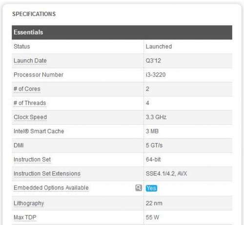

vlcsko82 #17994 üzenetére
az i3-3220-ról váltva a i5-3550-re esetleg ahogy írták i5-3570-re ott nem csak a MHz-n nyersz hanem valódi 2 mag(mivel a tied 2 mag + 2mag virtuális) helyett kapnál valódi 4 magos procit ami jobb is.
ebben a felállásban van értelme,de i3-3220-é i3-3330-ra nincs értelme -
