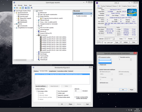

Speciális rendszer beállítások ---> Processzorok száma ---> Kivettem a pipát egyből működik.
Leesett az volt a baj Pentium volt előtte a gépben és ki volt pipálva ezért is volt 2 magra lehetőség csak.Üdv.

A segítségeteket szeretném kérni!
Az a problémám ,hogy most vettem egy Ivy-s Xeon E3-1240 V2-őt (4 mag, 8 szál)
De a windows 8.1 alatt csak 1 mag 2 szálat használ
Legújabb BIOS-t frissítettem, BIOS reset is megvolt már, a beállítások is okésak all core enabled és hyperthreading on.Van tippetek?
Köszönöm előre is!
