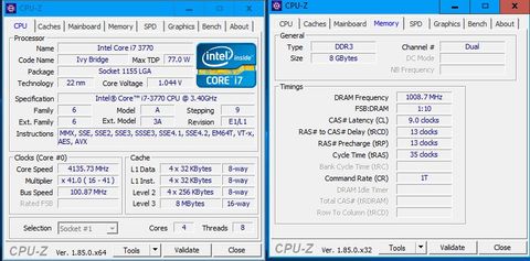

Ja még annyi kérdésem van, hogy néztem AIDA stressz tesztel, hogy a processzor mennyire húzza fel magát a turbo boost-al közben és 3691 Mhz-re áll be az aida szerint. Megnéztem a HWMonitorral is, illetve az Afterburnerrel is és mindegyik 3691 Mhz-et mutatott a 100%-os usage mellett az Aida tesztjének futása közben.
Elvileg nem 3900 Mhz környékére kellene beállnia?
Az alaplapom Gigabyte B75-D3V rev 1.1 és a Biosban a Turbo Boost alapban automatán volt, átállítottam Enabled-re hátha... De ugyanúgy 3691 a plafon. Ennek a b75 chipset az oka?

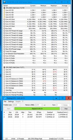

Alapórajelen offset, +0.05V (vagy ami az első érték nálad), aztán OS alatt megnézed terhelve mennyi a vCore (LinX/4GB alatt pl., monitorozni HWiNFO). Aztán eltolod annyival az offset értéket, hogy terhelve beálljon mondjuk 1.2Vra és utána kiteszteled szorzónként lépdelve, meddig stabil ezen a feszen (10 kör LinX ~konstans GFlops értékekkel). Ha megvan és még tudod hűteni (<90°C magértékek), lehet emelni a feszen/szorzón pl. 25mVonként és tovább keresni a végét.
TDP limit long részen 125W/max. idő, short részen 150W, ennyit bír a VRM, ha jut némi szellő rá. Ez többnyire 4.5GHzig elég is..feljebb azért oda kell figyelni, nem céllap, mondjuk ha relideletlen a proci, valahol itt lesz a vége is hőmérsékletben hűtőtől függően.

AllCore/terhelt vCore? A sajátom 4.3GHz/1.25Vot ment, BCLK kéri a feszt :S

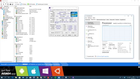

Gondolkodok is egy deliden mert mèg gyári paszta van a kupak alatt ès hát már elèg idős a proc, talán nyerek vele 8-10 fokot igy feljebb lèphetnèk 4.6 ghz környèkère, viszont az is igaz ahol a 4.4 kevès oda a 4.6 is az lesz...csak hát ha benne van mèg az a +200 mhz akkor mièrt ne?

Az tényleg ritka rossz példány, az én 4930K-m (6C/12T) ami szintén nem egy tuning bajnok, az megy 4.2-n 1.22V-al.

Nálam most 1,235 V-on megy 4,4 GHz-en stabilan. Akkor megpróbálok még emelni, hátha viszi a 4,5-4,6-ot. Meddig lehet elmenni feszültségben?

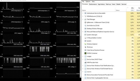

feltettem mar tuning topicban de ott nem talaltam megoldast, most latom, hogy itt több a szaki.Miért van, hogy a procim folyamatosan max clockon megy? Idle módban is.
3770k, húzva van 4.3-ra. Tök 0 cpu használat mellett 5 mag folyamatosan maxon, 3 pedig néha bedroppol 1-2 mp-re 1600-ra, de aztán vissza.
Ha biosban turbo modot kikapcsolom akkor normálsan idle-zik, csak akkor visszaáll alap orajelre (evga z77). De turbo mellett is normalisan 1600on kellene mennie ilyenkor.
- Speedstep bekapcsolva
- windows power settings balanced (5% minimum state)
- EIST Bekapcs
- C1E bekapcs
- Vcore fix 1.120-onDefault bios setting-hez képest gyakorlatilag csak szorzót állítottam 43-ra illetve vcore-t állítottam, hálistennek alig kellett neki. Defaulton szépen visszaáll 1600ra.
