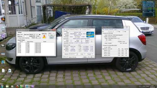

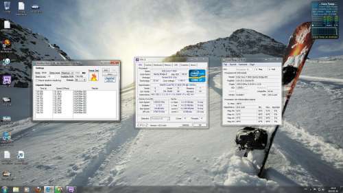

04ahgy
rybka3ctg #1499 üzenetére
Maximum hőfoknak a 88°C még belefér.
Megnéztem pár screenshotot. Valóban mindenhol C2 steppingesnek jelzi a CPU-Z az i7-3820-at. A valóságban ezek mind M1 steppingesek, amit boltban kapsz (ugyanaz, mint a C2 a hatmagos esetén). [link].
Van egyébként M0 stepping (ami megfelel a C1-es hatmagosnak), de az nem került egyáltalán kereskedelmi forgalomba, csak ES példányok voltak belőle.
