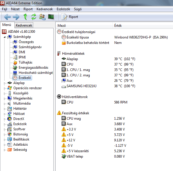

#3381
Nekem mindig ennyit ír ki, a franc se tudja miért, de a BIOS-ban nézve teljesen jók az értékek.
Anno kimértem a tápot műszerrel is, rendbe volt. De azért köszi az észrevételed.
Ja, a proci hőmérsékletét a BIOS és az AIDA is egyformán méri.

Nagyon jól tetted: ugyanis emiatt indítottam el az Everest-et s lettem figyelmes arra, hogy a vga 80 fok fölött van .. lehúzódott a venti csatlakozója. Köszönöm!

Felesleges azzal foglalkozni. Csak találomra ír ki valamit az Aida. Nem mérvadó.

Én csak hadstól kérdeztem, mert a képernyőképén alig több mint 9 voltot mutat az AIDA64, bár ő gondolom a hőmérsékleti értékek miatt linkelte be a képet. igazából csak figyelmeztetni akartam, hogy kérdezzen rá valakinél. Viszont lehet nem fogalmaztam egyértelműen, mert eléggé álmos vagyok

Mivel mérted?

Normális az a 10V alatti érték a +12V-os ágán a tápegységednek? Mintha azt szokták volna írni, hogy az ATX szabvány +/-5 %-nyi eltérést enged meg. Amúgy a témához nem tudok hozzászólni, de ez kicsit feltűnő volt a számomra (lehet alaptalanul). Ha tudsz a problémáról, vagy már foglalkozol vele, akkor elnézést, hogy belekotyogtam.
