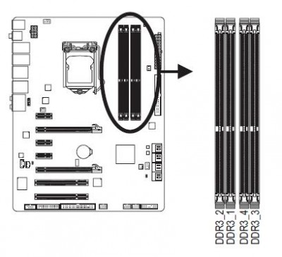

(#810) SimonYana , (#811) kaoszpapja :: ha megnézitek a manualt , akkor balrol a 2. és 4. slot hivatalosan az 1. és 3. nempedig a 2. és 4 -s....
(#812) CHIPman :: nincs sok köze hozzá... ha nagy hűtö van fent mint például a mugen2 akkor mindkét slotot eltakarja a venti... de a hűtö nem.. tehát csak a ventit kell levenni ha ramot cserélsz..

A P55-nél 2. és a 4. slotba kell tenni a 2 ramot.Ha az 1. és 3.-ba teszed nem indul csak akkor ha 4 modulod van!
