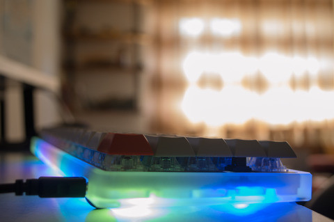

Rossz PCBt linkeltem, mert azon egyenesen állnak a kapcsolók.
Úgy viszont a LEDek a kupak elejét világítják meg, ahogyan a beépített lock LEDek voltak régen.Helyette a B.87 R X2 PCB kell, amibe fejjel lefelé kell berakni a kapcsolókat, így lesz a kupakok teteje megvilágítva, ahol a világítós kupakszetteken a felirat van.
(Korábban látott egyedi DIY készleteknél (GH60, WhiteFox, stb) már eleve fejjel lefelé tervezték a kapcsolókat, gondolva a világítást igénylőkre...
Világítás nélküli billzeteknél amúgy tökmindegy a kapcsoló orientációja, kupak mind a négy irányban rácuppan az MXekre.) -

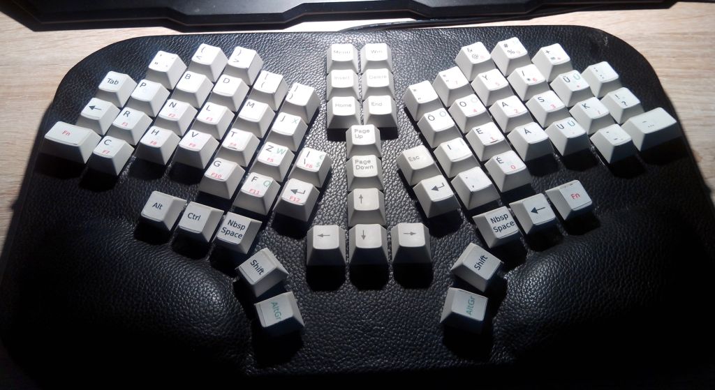

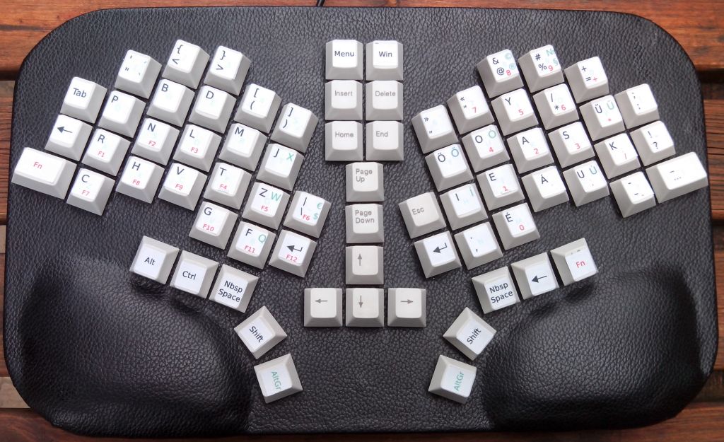

Sziasztok. Végre elkészültem a prototípussal. A kiosztás még változhat. Egyelőre folyik a tesztelés.
Alapanyag:
72 Cherry brown kapcsoló (egy elfekvő Compaq billencsből kiforrasztva)
72 1N4148 dióda
72 gumigyűrű
1 Teensy 2.0
Gombsapkák ugyanabból a billentyűzetből (ezeket később valószínűleg cserélem majd valami egyforma profilú feliratmentesre)
1,5 mm-es alu lemez(volt itthon egy darab, ez adta meg a maximális méretet.
12-es rétegelt lemez maradék
Egy leselejtezett székből bontott műbőr és szivacs, a borítás és tenyértámasz. Ezt már kellett is igazítani, az eredetiről épp leért a csuklóm és nyomta a széle.
Öntapadós címke.Összköltség, így, hogy kapcsolót nem kellett venni, 5-7 rugó.
Munkaidő 10-12 nap, ebből 3, míg lombfűrésszel kivágtam az alulemez alapot.
A forrasztás 1 nap, rétegeltlemez „keret” és burkolás még egy, a többi a tervezés, kódolás „betanulása”, tesztelgetés, matricázás.Elsődleges cél: irodalmi szövegek gépelése (regényeket, novellákat, játékmodokat fordítok magyarra). A kiosztás emiatt lett ilyen. Az egyes karakterek előfordulása a magyar szövegekben volt a döntő. Meg az, hogy a kisujjra a lehető legkisebb terhelés jusson. De gyanítom, ez még a tapasztalatok alapján még változik majd.
tDr1v3r
Számomra sokkal jobb.
Hiányzik a fémház meg a plate-el is vannak bajaim (Massdrop-os, nem egy precízen kivágott valami, hajlik is a kicsit a jobb szélen), de kárpótolnak a Zealiok. Talán majd kicserélem egyszer... már ha sikerül valahogy, az összes switchbe raktam LED-et, így az kicsit vicces kör lesz.
Ami fura az az hogy hogy kell programozni... de nagyon nem kell hozzányúlnom szerencsére, átlőttem a nyilakat az ijkl-re plusz az fn-t a caps lockra 'szt kész, a többi annyira nem érdekel.

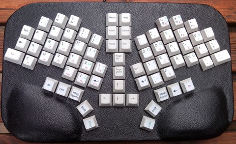

tDr1v3r
Na, valamennyire összeraktam, most a Poker capjeivel használom és... egész jó.
Elég komoly szinten tactile ez a 65g Zelio, elég simán fut a slider, nem rossz... bár szoknom kell, az előző hónapokban MX Blue-t használtam és ahhoz képest elég furcsa. De mindenképp jó.
A PCB nem rossz, bár szokni kell a programozását... meg a layout. Vicces a default, nagyon meredek a Pokerhez képest...

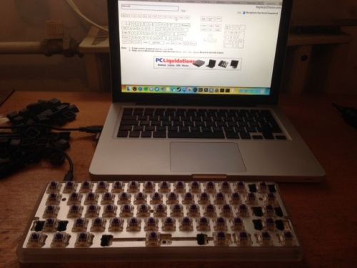

OK, már csak valami olyasmi kellene, ami megszerkeszti hozzá a programot mondjuk teensy 2.0-hoz, hasonló technikával.
A mechanika kész, diódák beforrasztva, sorok, oszlopok összehuzalozva, billentyűkiosztás megtervezve, gyakorlatilag mechanikailag kész az egész, de még nem volt időm nekifeküdni, hogy megtanuljam a teensy programozását... -
