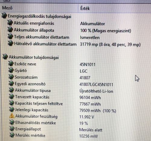

Az akkun mi az hogy 55+ vagy 70+?
A mostani 55+ Panasonic 42T4793.
45N1173 jó bármely T420-ba?
Ez SANYO 9 cellás akku. -

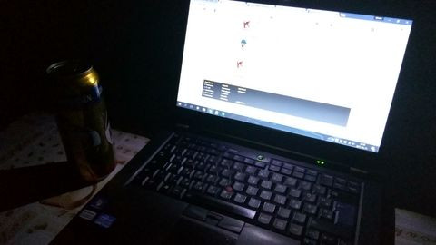

Nekem is rá kellene állni a gyakorlásra.
Tényleg jó a lámpa, este elég fényt ad hogy ne kelljen lámpát kapcsolni. -

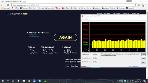

Nekem a 3 antennás D-Link DIR655-re 300Mbps-al csatlakozik a T420, 6205 kártyával (40Mhz-en, 20Mhz esetén 130Mbps).
A router és a WLAN kártya is ennyit tud.
A DIR600-as routerekkel pedig 150Mbps-ot (40Mhz-en, 20Mhz esetén 72Mbps). -
