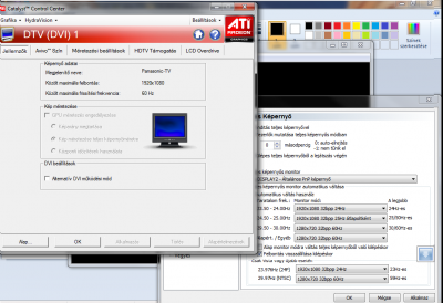

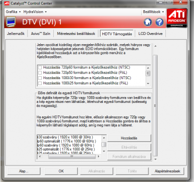

ANT: alapból klónozásra állítja a gép... próbáltam osztottba.. stb, de nem tudtam átállítani.
ok MPCből teszek fel újat... WonderCSabo köszi a linket isnandris 10.2es ccc van fent... xp van fent nálam azért ilyen.. gondolom nálad meg win7

Lehet nem ártana frissítened a videokártya szoftverét is, mert az a fajta CCC már tavaly óta megváltozott, persze az nem azt jelenti, hogy nem is jó. Az MPC-HC ból mindenféleképp újabbat rakjál, mint ahogy WonderCSabo is javasolta, mert abban már elérhető az a funkció is amit hiányolsz. A CCC-ben is van lehetőség az állításra, azért kellene belőle frisebb, mert akkor az útvonal is megegyezik, nincs az ,például, hogy hiányzik egy fül .
A CCC-ben itt lehet állítani, de inkább a MPC-HC-ban állítsd ha lehet, úgy más asztali alkalmazásoknál mehet nyugodtan 70hz-en a TV-d. -
WonderCSabo
scope2007 #7616 üzenetére
Rakd fel a legújabb béta MPC-HCt. És azzal be tudod állítani, hogy milyen FPS-hez milyen frekit használjon.

nandris #7608 üzenetére
hali!
igen 1920x1080ba van mind a monitor mind a TV is.. mindkettő fullhd-s
tehát az szóba se jöhet hogy azért nem jó mert különbözőek a felbontás beállítások...
vettem már lejjebb a TVn is... de akkor se jó..
igen tudom.. használom is a mediainfót... jó progi...
van 1080as és 720as filmem/trailerem.. is ami 20000 kbps... fps 29.97 tehát extra fullos... monitoron tökéletes tvn már kicsit szaggat.. bár most pár állítgatással már sokkal jobb lett. de most se 100%osna amúgy mpchcbe nekem tök más ablak van.. nézd...
de végül is az lenne e a lényeg hogy valaki segítsen abba hogy hogy tudom megváltoztatni a TV Hz-t 75ről 60ra... sztem ez a gáz neki.. de sehol se találom

szoval wint ujraraktam. legujabb directx, ati catalyst (radeon 4770-em van) es a legujjabb mpchc es megint elojott a villodzas. majdnem elsirtam magam...
kerlek, ha valaki tud segitsen!
elore is koszi: Balázs

ProdyG
WonderCSabo #7604 üzenetére
próbáltam 24hz-n is, 60-on is, de egyik sem jó.
a windvd nem szaggatott, csak a hang csúszott. a powerdvd-nél pedig a kép is és hang is jó volt, csak nem jött be a menü.
tehát a 3 progit kéne összegyúrni valahogy, így nem tudok egyikkel se filmet nézni -

Neked most ...x...@70 hz re van állítva a tévéd, ami alap asztali alkalmazásoknál tökéletes, nem tudom 1280x720-at vagy 1920x1080-at használsz-e, azért javasolnám inkább az 1280x720- at inkább, mert ennél a beállításnál teljesen korrekt az asztal méret,a betűk és ikonok normál méretűek. Asztali használatnál, böngésző, és egyebek is teljesen használhatóak ezek a beállítások, nem is beszélve a Pl: DIVX-es filmek lejátszásához is nagyon jól alkalmazható. A mediainfo progival megtudod nézni milyen paraméterekkel rendelkezik a film amit szeretnél lejátszani. Az MPC-HC rendelkezik olyan lehetőséggel, hogy képes az asztal és a frekvencia felbontás megváltoztatására a lejátszás idelye alatt, és csak azon a kijelzőn amelyiken teljes képernyős módban használod. Lejátszás közben is le ellenőrizheted hogy átállította-e a lejátszó a paramétereket jobb klikk video átalakító beállítások-->statisztika fül aktiválásával. Itt nyomon követheted mit változtattál a beállításoknál. -

az addig oké is lenne... de ezt alapból állítja be, és nem tudom sehol átállítani... nem értem :S
ismét köszi nandris... már alakulgat de még nem teljesen 100%os a minőség.. de sokkal jobb lett

köszi nandris és stevve.... már állítgattam elég sok mindent... és már kezd alakulni...
stevve az a baj hogy nem találok olyan beállítási opciót ahol a tvnek tudnám változtatni a Hzjét... tehát elvileg full 75be nyomja mindig a monitor meg 60ba.. az is az elsődleges....
lehet kipróbálom hogy a tvt teszem elsődlegesnek és akkor elvileg 75lesz az alap.. és a monitor meg mind1 már... -
