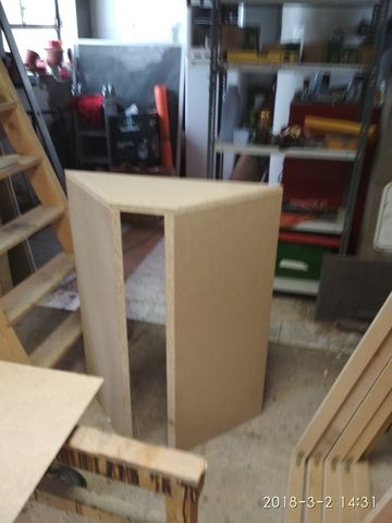

Szvsz túlbonyolítod, de legalább terv alapján dolgozol.
A munkát a gumipanelek végzik. A gumi "hajlításakor" keletkező mozgási energia fogja csökkenteni a hangnyomást, ezért ha nem a munkafrekvencia csökkentése a cél, akkor közvetlenül célszerű több darabot szorosan, és közvetlenül összeilleszteni a gumipanelekből ( szőnyegdarabokból ), ha viszont a hatékonyságot szeretnéd növelni, akkor célszerű a légrés - munkafelület növekszik.
Utóbbi esetben én nem légréssel szerelném, hanem még egy komplett vázba szerelném a többlet gumipanelt.
A gumipaneles abszorber szélessávú elnyelő.
Kőzetgyapot jó, szivacs nem annyira, sőt semennyire.
Keret: 3mm szélesség kevés. 3cm?
A kész panelt a falra kell szerelni, nem lehet rés, semennyi. Filc felesleges szvsz.

Gumipanelek súlyát, ha szükséges további panelek összefogásával - csavar, vagy ragasztó, egyéb - tudod növelni.
Minél súlyosabb egy panel, annál nagyobb erő kell a megmozgatásukra, annál mélyebb frekvenciák mozgási energiájának a csökkentésére lesz alkalmas.
Valószínűleg vékonyabb gumiszőnyeget ( több méter hosszút ) vennék egy vastagabb gumipanel helyett, és több darabot csavaroznék össze mindaddig növelve a vastagságot/súlyt/hajlítási ellenállást, míg el nem érem a kívánt csillapítást.

" "A membrán anyaga (sűrűsége, rugalmassága) és mérete határozza meg a csillapított frekvenciát, amit nem egyszerű kiszámítani." "
Hisz ezzel megválaszoltad a kérdésed. A gumi sűrűsége meghatározható, viszont annak rugalmassága, viselkedése függ az alkalmazott adalékanyagoktól, gyártás eljárástól.
Sajna ez van, ki kell kísérletezni. Legyártani, mérni. Ha nincs oltári szerencsét, újra legyártani, újra mérni és így tovább.A nagy sűrűségű szálas szigetelő anyag hatékony tud lenni, de nagyon nem mindegy annak alkalmazott mennyisége és helye. Az viszont jó dolog, hogy ez modellezhető. De a legtutibb, ha beméreted a szobát és az alapján készül el a terv. Mérés után pontos mennyiséget és anyaghasználatot tudnak adni az alkalmazandó akusztikai elemek kapcsán.
