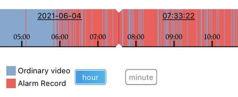

nihill
Olyan ez mint a hasmenésre nyugtató.
-Elmúlt?
-Nem, de most már legalább nem zavarÉn telibe' veszek mindent, nem érdekel hogy piros vagy kék, ha esemény van utólag 100% hogy lesz miből majd vissza nézni. Az meg hogy keresni kell, mikor volt... baj esetén ez lesz majd a legkisebb problémám.

"nekem a kertre néz, a szél mozgatja a fákat, bokrokat, virágokat, stb"
Amatőr hiba, hiszen a fákat, bokrokat célszerű kihagyni, mert ha fújja a szél, akkor rengeteg lesz a felesleges felvétel.

A C800 tud mozgás érzékelést kínai boarddal, csak kérdés, mire mész vele.
Ez a kamera pl. nekem a kertre néz, a szél mozgatja a fákat, bokrokat, virágokat, stb
Bár igazából azt sem tudom mennyire érzékenyre van beállítva a mozgás érzékelése mert nem érdekelt. Akármilyen extra felismerést is tud egy kamera, szerintem a legbiztonságosabb a folyamatos rögzítés. -
