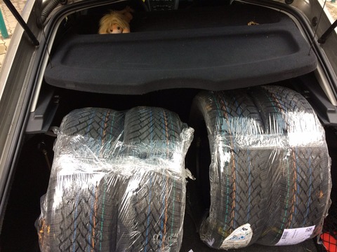

Ha belefér a "lélektani határodba" a Conti, GoodYear, Nokian, Michelin akkor természetesen azt próbáld megvenni, de a Hankook is belefér szerintem a te használatodba főleg amilyen tél volt eddig itthon.
Esetleg neked is az itteni fórumtárs friss Conti szettje ajánlható lenne.
