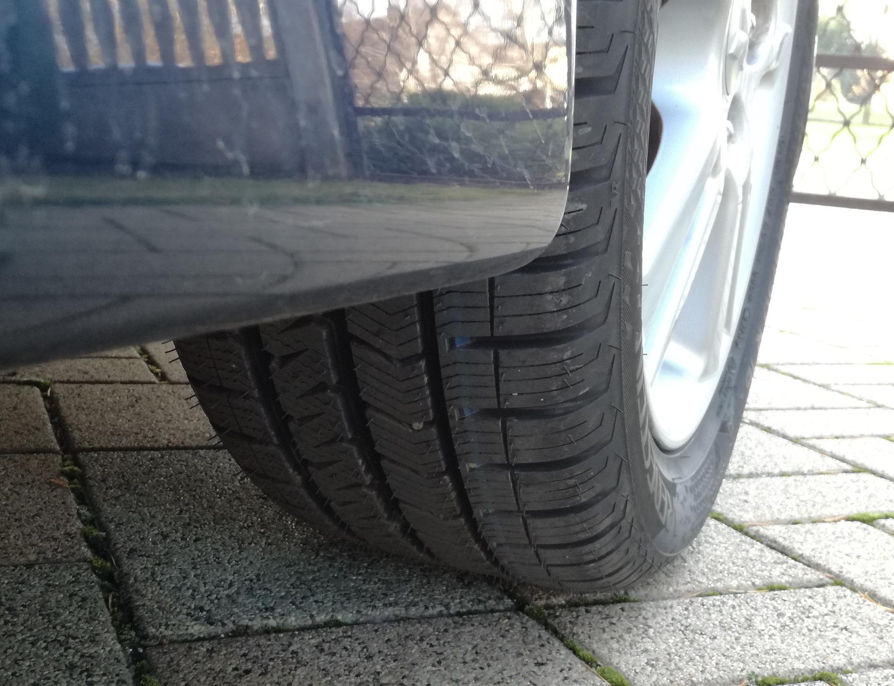

Tegnap késő este felhuzzantottam a nyári gumik helyett a Vredestein Quatrac 5 szettet. Első blikkre fincsi a cucc, de nyilván kell még pár száz km meg radikálisabb időjárási körülmények ahhoz, hogy rendes ítélet születhessen róla. Ami feltűnt, hogy nagyon csendes, kellemesen gördül és a picit magasabb oldalfal miatt sokkal komfortosabb.
Ha van rá igény, akkor hosszabb táv után (ha már lekoptak a szőrök) majd írok bővebben róla.
A 195/50 R16 helyett a 205/50 R16 így néz ki az autón:
