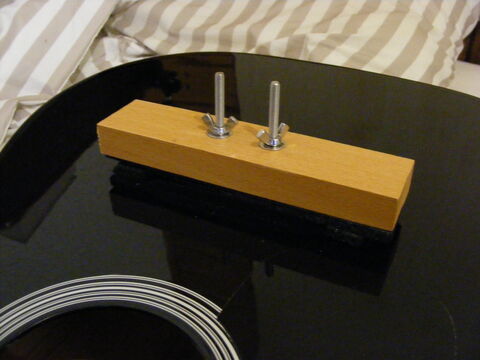

Meg tudod magadnak is csinálni, annyira egyszerű, mint amennyire a videókban látszik. Nekem pár éve leszakadt az akusztikusomról a húrláb (természetesen pont az éjszaka közepén, "kellemes" volt arra ébredni), de fogtam, megragasztottam, azóta is tart, pedig már kb. 5-6 éve történhetett.
A szorításra kitaláltam egy egyedi megoldást, a csavarok átmennek a fedlapon a húrok furatain, a fa és a húrláb közé pedig gumidarabok kerültek, a széleknél természetesen vastagabban. Mondjuk klasszikus gitáron ez nem feltétlen alkalmazható, de mondom megosztom, talán hasznára válik valakinek.
Ragasztóból teljesen normál faragasztót használtam, kb. 24 órát hagytam száradni leszorítva.
[ Szerkesztve ]
