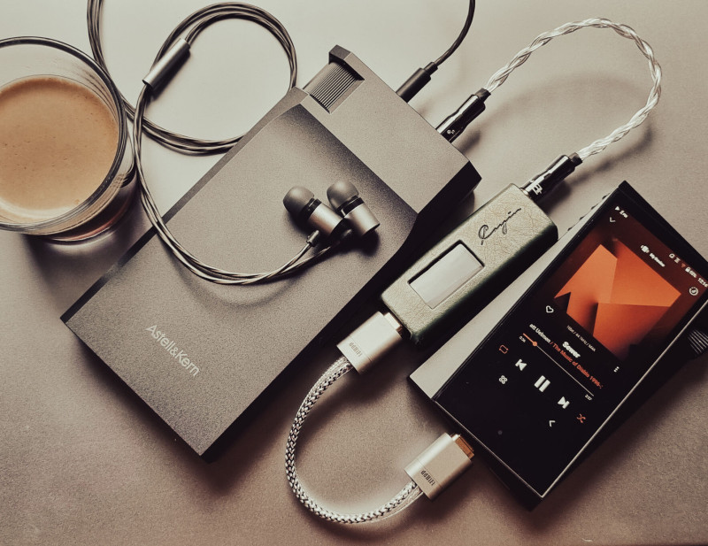

Történt ugyanis, hogy egy gyenge pillanatomban lecsaptam egy Cayin RU7-re. A Cayin neve talán már ismerősebb errefelé is, a RU6-tal egyszer már felborzolták a kedélyeket a dongle DAC piacon. A RU7 értelemszerűen az ő utódja, így ő sem egy hagyományos "delta-sigma DAC", tehát nincs benne semmilyen Cirrus/ESS/AKM zajkeltő IC... Helyette visszanyúltak a klasszikus, ellenállás-létra alapú erősítőkhöz és azok logikáját nyomták össze egy kis USB-s kütyübe. Ez egy 1-Bit DAC, 128 ellenállásból, amiből én az iménti 1-2 mondaton túl többet nem értek, de talán érdekes lehet itt egyeseknek.
A RU7 egy jóval magasabb árkategória már, mint az előző 3 DAC, kis túlzással egyedül kerül annyiba mint ők együtt. Ennek ellenére ez a leg "nyersebb" DAC is közülük, ezen érezni a leginkább hogy valami szokatlan boszorkányság történik a kis készülékbe rejtve. Pl. a hangerőszabályzás itt is gombos, digitális, 100 lépcsős, viszont a 49-es és a 79-es hangerőszinteken bármelyik irányból átlépve el-elhallgat egy másodpercre, mert valahogy átkapcsolgatja magában az ellenállások bekötéseit. A 79-es lépcsőt mondjuk nem tapasztaltam meg, mert az már low gain-nel is halláskárosodás kategória a 4.4 Balanced kimeneten, nagyon sok kraft van benne. Ezenfelül előfordult vele már párszor, hogy ki kellett húznom az USB-ből és újra bedugni, mert valahogy elvesztette a barátságot a laptoppal és nem szólalt meg többet. Ez elég ritka és ált. hosszasabb némaság/tétlenség után eshet meg, de a többiekkel ilyen nem volt.
További technikai furcsasága ennek az eszköznek, hogy a másik 3 DAC-cal ellentétben egyáltalán nem érdekli hová van állítva a Windows hangereje. Akár 1% akár 100%, ő mindig a saját beállított hangerejének megfelelően szólal meg. Gondolom talán a DSD átalakításkor veszik el a hangerő, de erről majd később...Van viszont neki egy kijelzője és ott rendes menüje is, szóval végre nem csak tippelgetni tudok, hogy hogyan is van épp konfigurálva és hová is van állítva a hangereje. Bár ez viccesen hangzik, de a K3s hangerő tekerőjének egyik nagy előnye hogy ránézésre láttam milyen hangos. A KA13-mal és a CDA-M1P-vel néha elfelejtettem, hogy felhangosítottam, aztán elindítottam valamit és frászt kaptam...
Na de beszéljünk inkább a Cayin RU7 hangjáról, elvégre az az erőssége. Én őszintén nem gondolom, hogy a FiiO KA13-nak, a K3s-nek vagy a Colorfly CDA-M1P-nek bármi szégyellni valója is lenne, szerintem igenis mostanra tartunk már ott technológiailag, hogy egy ekkorka kis zajkeltőnek is elismerésre méltó tulajdonságai lehetnek... Ennek ellenére a Cayin RU7 még rá tudott tenni ezekre egy lapáttal. Bár nem nyílik akkorára az olló, ill. nincs olyan nagy különbség, de kb. hasonló érzés volt ezt kipróbálni, mint amikor az ember életében először hallgat meg egy normálisabb DAC-ot vagy hangkártyát az alaplapi ALC887 után.
Hirtelen új részleteket fedeztem fel az addig általam jól ismert zenékben, ill. jobban előtérbe kerültek olyan részletek amik talán addig is ott voltak, de nem elég határozottan ahhoz, hogy feltűnjenek. Egyik általam már rongyosra hallgatott zeneszámban pl. egy pillanatra hallottam, ahogy levegőt vesz az énekes. Ez előtte soha nem tűnt fel, és rendesen meglepett.A RU7 nem csak árában más kategória, tényleg többet tud. Nagyon részletes hangja van, nagyon magabiztos, pontos, nagy a hangtere, minden tartományban szépen szólal meg. Nincsenek semmilyen bántó tüskéi, éles hangjai, hiányosságai. Érdekes, hogy részletessége ellenére mégsem fárasztó hallgatni, nem túl "analitikus", van benne élet. USB dongle DAC léptékkel mérve mindent is jól csinál.
Ez az első olyan USB-s cucc (korábban volt Dragonfly Black, BlasterX G6 is), aminél határozottan azt érzem, hogy ha tovább akarnék lépni akkor a fejhallgatót kellene cserélnem... szerintem a Meze 99 Classics sem elég hozzá, hogy a RU7 minden képességét meg tudja villantani.Érdekessége még, hogy mindenféle formátumú hang inputot átkonvertál DSD-re, mielőtt ráeresztené az ellenállásokra ill. mielőtt hangot formálna belőle. Ez lehet DSD64, DSD128 vagy DSD256, és hatással vannak a hangzására is. Ezen felül lehet itt is filtereket is kapcsolgatni, de azok közt én ugyanúgy nem hallom a különbséget ahogy a többi DAC-cal sem. Visszatérve a DSD-re, a 128 és a 256 közt olyan sok különbséget én nem hallok, talán a 256 magas tartományban egy kicsit élesebb, de nem is igazán használtam így. A 128 nagyon neutrális, szerintem kb. ezt érdemes default-nak használni. A DSD64 viszont már feltűnőbben eltér a másik kettőtől. Ebben a módban melegebb, analógabb hangja van a RU7-nek, kb. olyasmi irányt vesz mint amit a Colorfly DAC-nál írtam feljebb. Vannak olyan zeneszámok amiknek ez kifejezetten jól áll.
Aki - hozzám hasonlóan - ultra hordozható megoldásra vágyik, annak szerintem mindenképp érdemes elgondolkodnia a Cayin RU7-en, tényleg egy különleges tudású és kategóriáját (nem ár, hanem USB donge) túlteljesítő megoldás.
