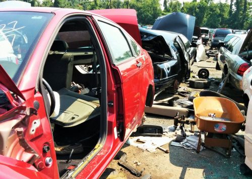

Tessek! 1 dollar legyen nalad annyiert engednek be.
Ebbol a bontobol kijonne kb $120 dollarbol kompletten mindket oldala talan cask uj fekcsovek kellenenek.
Gondolom 90%-ban automata valtoval vannak szerelve az itteniek, nem a bontos ara lenne a gaz, hanem valoszinu a posta innen Mo-ra, de ekkor mutyurnel meg lehet az sem akkora tetel. Ha arra jarok legkozelebb akkor benezhetek, viszont lehet az EU focusba mas a valtogomb mint az ittenibe.

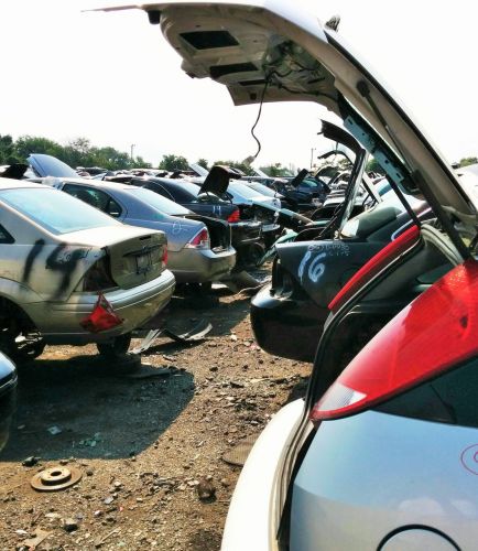

Goose-T: Szo szerint mellbevagott, hogy mennyi van beloluk. Nekem egy 2006-os priusom van meg egy 2010-es outlander GT-m azokbol konkretan 0 darab volt, de meg az atfedo evjaratokbol sem volt egy darab sem, ezekbol meg valogatni lehetett.

Elkoccoltam a negy helyi bonto egyikebe, mit mondjak van naluk par Focus
Ez csak egy sor es meg van negy masik.Adtak talicskat a bejaratnal, aztan csinalsz amit akarsz. Hoztam is ket hibatlan ABS gyurut kabatgombert, meg egy hatso kerek tengelyt. Hihetetlen, mennyire olcson adnak mindent.

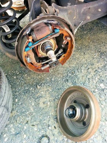

Hatha valaki tud segiteni.
Ford focus 2L SES 2010 hatul dobfek...
Par hete kicsereltem a a fekdobokat rajta hatul minden franko volt... idaig, tegnap viszont elkezdett befogni az ABS rajta fekezeskor es a bal elejet fogja be. Sima rendes fekezesnel vagy cask eppen erintem a pedalt, es elkezd befogni, legalabb is igy erzem. Amikor az ABS dolgozik akkor felgyullad a lapmaja a muszerfalon? Vagy a csuszik az ut? Mert ezen semmi.
AZ ABS erzekelo gyurut csak atraktam a regi dobokrol az ujrakra par hete a hatso dobcsere alkalmaval viszont, feltunt, hogy eleg lazan volt rajta raadasul az egyiknek a felulete meg volt picit daralva, gondoltam ha eddig jo volt akkor most se lesz gond.
Letezik hogy, ez miatt kezdett befogni az ABS az elol az ellentetes oldalon?
Volt esetleg valakinek hasonlo gondja, vagy halott mar valaki hasonlo esetrol?

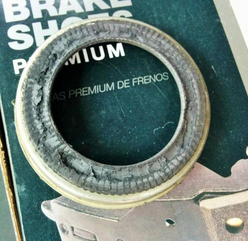

Focus 2010 SES 2.0 benzines 120K Km. Felesegem occse kocsija, tegnap mondja, hogy valami morog rajta, de nem tudja honnan jon a hang. Beulok szerintem a jobb hatso kerekcsapagy, ma athozta, eleve meglepett a dobfek. Ez normalis, hogy dobfekes?
Leszedem a dobfeket, a kulso csapagy vagy 3 mm kotyog, a belso csapagy meg szo szerint darabokra hullott kiszedeskor, pedig SKF volt benne.
Kicserel, osszerak ez a resze jo, most a jobb elejet es a bal elejet is hallom nagyon fimonam morogni. Ezek ennyire nem sikerultek jol, vagy ez csak egyedi eset? Nincs utve-verve, meg csak szar uton se jar.
