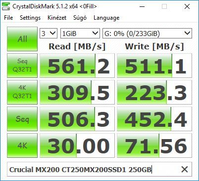

Frissen szerzett Crucial MX200 CT250MX200SSD1 250GB-os SSD. Gyári oldal

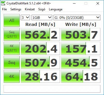

Csak érdekesség képpen. Windows 10 x64 alatt tesztelve Intel SATA3 portra kötve. SSD Firmware: MU02
Intel 12.8.20.1002 SATA AHCI driver-rel:
Alap SATA driver-rel:

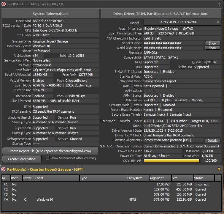

3. Próbáltam ennek a 128MB-os particiónak az eltolását a Minitools Partition Manager 9.1 verziójával eltolni de sajnos nem tudtam megcsinálni mert ennél a particiónál nem ajánlja fel az Align-nálást, a többi particiónál viszont igen. Gondolom azért mert a partició típusa(fájlrendszere) a program szerint "other".

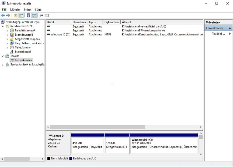

Leellenőriztem. Csak és kizárólag a Kingston HyperX Savage 240GB meghajtó van bekötve a többi meghajtó fizikailag leválasztva. Így is be boot-ol a gép normálisan minden hiba nélkül.
Most megnéztem a Számitógép-kezelésben hogy alakulnak a particiók. Íme:

Lenne egy kis problémám. Egy 240GB-os Samsung 840 EVO-ról clone-oztam egy Windows 10 UEFI rendszert egy Kingston HyperX Savage 240GB-ra Acronis True Image 2014 programmal. Tökéletesen üzemel semmi baj nincs vele de az ssdok progika azt irja hogy néhány particióval gond van. Hogy tudom én ezt helyre hozzni?
Gondolom az eltolása nem jó az első particiónak.

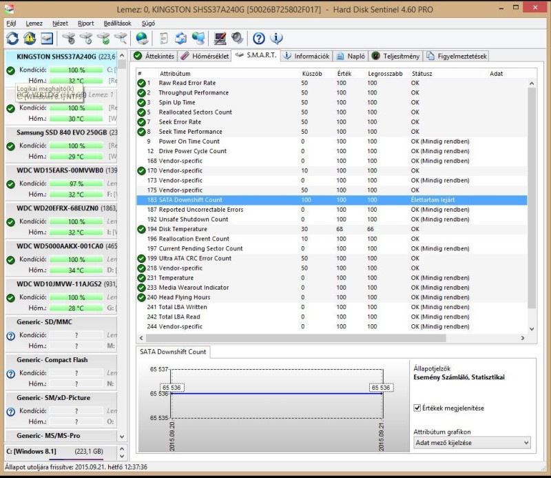

Most vásárolatm egy HyperX Savage SHSS37A/240G SSD-t amire felkerült egy Windows 8.1. A kérdésem az lenne a szakértő úrakhoz, hogy a S.M.A.R.T adatai között feleltem egy 183 SATA Downshift Count bejegyzést amihez az van írva hogy az élettartam lejárt ezzel kell e foglalkozni? Az SSD jól működik meg vagyok elégedve vele. A S.M.A.R.T adatokat a HDSentinel-ből olvastam ki.
183,SATA Downshift Count,100,100,100,Élettartam lejárt,65536,0,Engedélyezve

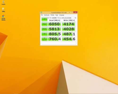

Meg kíváncsiságból a RAPID módot teszteltem az új jövevényemen. Ma szereltem be és teszteltem vele.
