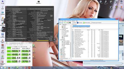

8GB RAM mellett fix lapozófájl méretet állíts be (én 1024MB-t szoktam javasolni). Ha nem hibernálod a gépet, akkor a hibernálás tiltható. Superfetch tiltható.
2 ún. partíció stílus létezik, MBR és GPT. Egy adott meghajtón csak az egyik lehet (nem lehet MBR és GPT is, ilyen nincs). Te a W8-t ún UEFI install-al telepítetted fel, amelynek egyik alapfeltétele a GPT partíció stilús használata, ergo a W8 GPT partícióstílust is alkalmazott. Ha a Details gombra kattintasz, akkor majd láthatod, hogy 3 segédpartíció is létrejött (és az úgy is van jól).
A partíció eltolások -meg minden egyéb más is- rendben vannak amúgy. -
