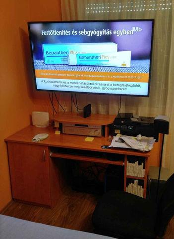

Köszönöm a képeket, annyira nem is tűnik vészesnek a fal és a TV távolsága.

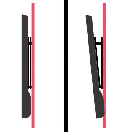

Ha csak a falitartó felfogatásával megegyező méretű bútorlapot tiplisel fel a falra, majd arra a falikonzolt, akkor ezzel kijjebb áll a faltól. A tv hátulján a kiálló rész ezzel kijebb jön a faltól és jobban be tudod dönteni.
Hirtelen a rajzodhoz illesztettem a kék színnél. -

Egy képet tudnál mutatni, hogy oldalról neked hogyan néz ki felszerelve, bekábelezve?
DoItYourself
zsoltee53 #864 üzenetére
Ilyen helyzetben van nekem is felszerelve a tévé a hálóban, járkálunk alatta. Keresd vissza a hsz-eimet, szerintem írtam típust is.

Ha megvastagítom alatta a falat vagy távtartót használok, akkor ugyanott vagyok, mintha eleve vastag konzolt vennék. Sajnos tényleg nagyon szűkös a hely, korábban egy nagyon pici CRT TV volt a sarokban.
Olyan konzol nem létezik, ami valamennyire alul is dönthető/mozgatható? Ha nagyon a falnál lenne az alja, akkor úgy kicsit vastagíthatnám a konzolt. Egy ilyet nézve szerintem az is megoldás lenne, de sajnos eddig még nem találtam hasonlót sem.
