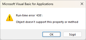

tomi_x #53289 üzenetére
Ezt a hibát melyik sornál kapod?
Mert ez azt jelenti, hogy a hivatkozott objektumod nem találja - rossz nevet adtál meg vagy nincs is olyan nevű objektum.
Activesheet elvileg minden megnyitott munkafüzetben van. Cella pl. nincs a grafikonokat(diagram) tartalmazó munkalapon.
Ezért lenne érdekes, melyik sorra panaszkodik.
Üdv. -
Ugyanazon a soron?
Akkor másképp próbálj meg rá hivatkozni, plWorksheets("Munka2").Cells(13, 3).Value = megrendelo
Worksheets(2).Cells(13, 3).Value = megrendelo
ActiveWorkbook.Worksheets(2).Cells(13, 3).Value = megrendeloSajnos a makródat teljes egészében nem tudjuk debuggolni, csak kiherélve.
Ha a fenti lehetőségek sem hoznak eredményt, akkor sajnos passzolom. -
tomi_x #53287 üzenetére
Az ActiveWorkbook-nak nincs Cells tulajdonsága, csak az ActiveSheet-nek.
Ezt a hibát kell kapnod.pl. erre nem fogsz hibát kapni
ActiveSheet.Cells(13, 3).Value = megrendelo

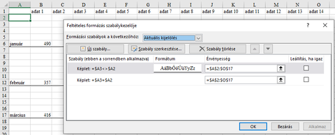

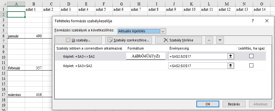

Delila_1
tomi_x #46141 üzenetére
Próbáld ezzel:
Sub Formazas()
Dim sor As Long, usor As Long
usor = Range("A" & Rows.Count).End(xlUp).Row
For sor = 2 To usor
If Cells(sor, 1) = Cells(sor + 1, 1) Then
With Range(Cells(sor, 1), Cells(sor, 15)).Font
.ThemeColor = xlThemeColorDark1
.TintAndShade = 0
End With
Range(Cells(sor, 1), Cells(sor, 15)).Borders(xlEdgeBottom).LineStyle = xlNone
Else
With Range(Cells(sor, 1), Cells(sor, 15)).Borders(xlEdgeBottom)
.LineStyle = xlContinuous
.ColorIndex = 0
.TintAndShade = 0
.Weight = xlMedium
End With
Range(Cells(sor, 1), Cells(sor, 15)).Font.ColorIndex = xlAutomatic
End If
Next
End Sub
