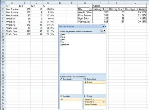

A probléma az, hogy az egyes százalékos értékek átlaga nem egyezik meg az értékek összegének átlagával (csak akkor egyezne meg, ha ugyanazon személynél az összes eredmény1 érték azonos lenne.
A hibát ott követted el, hogy az E oszlopod értékeit tartalmazó mezőt nem kell felvenned a kimutatás értékei közé. Helyette csak az eredmény1 és eredmény 2 mezőt szerepelteted itt, majd a kimutatáson állva a beállítások menü - számítások - mezők, elemek és halmazok - számított mező pontot választod. Itt már boldogulni fogsz szerintem.Ma is tanultam valami újat, mert ezt én sem ismertem eddig, de nekiálltam kutatni, hogy csinálhatta Delila_1.
Delila_1
Bocsi, csakis a lényeget nem írtam le.
A kimutatásban állva létrehozol egy számított mezőt. Beállítások | Képletek | Számított mező. Itt címet adsz neki, ami nálam Százalék. Képletnek megadod az érték2 / érték1-et. Az új mezőt behúzod a Kimutatás mezőlista értékeihez, és százalékra állítod a statisztika módját.

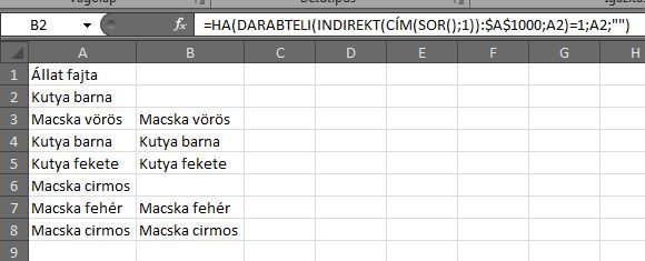

Pakliman
Ha ez egy folyamatosan bővülő lista és nem olyan, amivel csak most az egyszer kell bármit is csinálni, akkor a C oszlopba beírod: =A2 & " " & B2, a D oszlopba kerül az általam jelzett függvény (átalakítva):
=HA(DARABTELI(INDIREKT(CÍM(SOR();3)):$C$1000;C2)=1;C2;"")Ha csak most kell vele számolni, akkor lásd: [(#36485) Fferi50]
