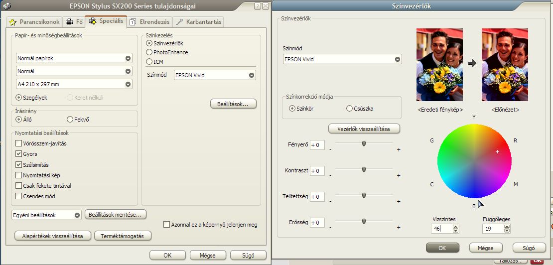

riska1982 #3304 üzenetére
A bíbor ugyan olyan típusú tintával van töltve mint a többi szín? Ha nem, ez is okozhat jelentős színeltérést, de én inkább olyanra gondolnék, hogy valami miatt keveredik a bíbor és a sárga, a fejben átszakadhatott valami kamra, és összefolyik a két szín, gondolom a sárga sem az igazi, a nyomtatási képen. Nem piszkáltad a nyomtató fejet mostanában?
Epsonoknál a Speciális menüben válaszd az Epson Vivid színvezérlőt, és itt jelentősen tudod állítani a színösszetevők arányát, hátha segít, de szerintem az ide már kevés lesz. A tisztító folyadék micsoda amivel megpróbáltad tisztítani a fejet? Hogyan alkalmaztad? -
