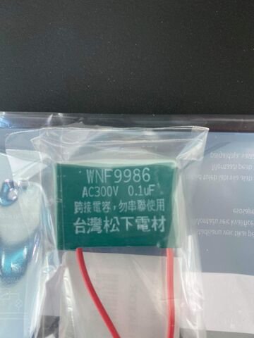

Chibass
Nekem is jelzőfényes kapcsolóim vannak (Legrand Valena Allure), és a legtöbb lámpával nem volt semmi bajom (pedig volt köztünk LEDes is, igen), azonban vettünk a lépcsőházba egy nem cserélhető LED lámpát (EGLO), amely igencsak villogott. Márkára se lehet fogni, mert másik termékük meg nem villog.
Új vezetéket behúzni a jelzőfényhez nyilván nem volt kedvem, és nem is azért vettem ilyen kapcsolót, hogy a végén kivegyem belőle a jelzőfényt...Végül rábukkantam egy termékre, ami lényegében egy sima kondenzátor (AC300V, 0,1 nF), és ezt sorosan bekötve a lámpához teljesen megszüntette a problémát.
Gondoltam hasznos lehet, ha beszámolok a sikerről, mert az rendszeresen elmarad és a többiek nem tudják, hogy hasznos volt-e valami tanács vagy sem.
Szóval én ezt tudom ajánlani:
