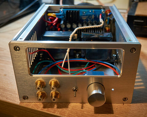

Ez egy Aliexpress-es ház, amit cnc megmunkáltattam egy céggel, akik gyönyörű munkát végeztek az előlapon (kijelzőnek hely, gomb + logó) és a hátlapon pláne, a fedlapot viszont elrontották, a gép rossz helyen belehúzott a fedlapba egy csíkot.
Kaptam tőlük "kárpótlásként" egy másik alu fedlapot tökugyanilyenre megmunkálva, ahogy kértem, csak:
- a színe elüt, ezüstös homokszórt felületet nem csinál itthon senki, akit kérdeztem
- a 8 rögzítő lyukból 4 pontos, 4 pedig 1-2 mm-rel arrébbra esik, így be sem lehet csavarozni, ezt nagyon elnézték..Szóval a fedlap (alja) amit ott látsz, most az eredeti végül, a lyukak illesztése miatt, és majd kiagyalom, mi legyen. Lehet egy harmadikat csináltatok és feketében, bár az hülyén nézne ki az ezüst házhoz. Vagy tükör-króm-ra megcsináltatom, az még talán ... egyelőre a megkarcolt eredetijével forrasztom össze a "bétát".
Belülre a mikrokontrollernek lesz konzol 1mm sima OBI-s rozsdamentes acél lemezből, amit lemezvágó ollóval vágok ki, meg 2db L alakú konzol a két bemeneti csőnek, amiket lábaikkal közvetlenül az input RCA/XLR csatikhoz teszek fekvő helyzetben, így ők nem állnak ki a házból majd.

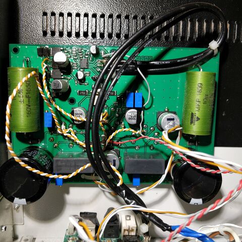

Áhh, csak 3x3 centis kondik azok! Azt hiszem a lehető legalacsonyabb alsó határfreki volt a cél. Mondjuk lehet, hogy kicsit overkill.
Közben nézve a képeket látom, hogy pár apró hibám itt is volt és persze nem dokumentáltam le őket a schemán...
Egyrészt a két graetz után 150uF kondi kellett a schemán lévő 10uF helyett, valamint a relé polarizált relé lett és persze fordítva volt kötve, meg az R9 és az R18 750ohm-os smd ellenállások helyett azonos értékű de komolyabb lábas példányokat kellett tenni, hogy ne melegedjenek.
Közben megnézve az anódtáp szűrését, 470uF - 120ohm tagokból áll, az ellenállások 3x360 ohm párhuzamban.

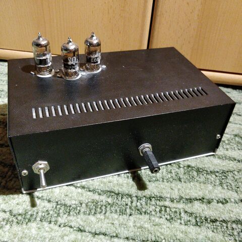

*btw ilyen kialakítást ne csinálj, ahol a cső a tetőre van szerelve. Mechanikai instabilitás mikrofónia jellegű tüneteket tud okozni.
**valamint vannak szovjet rakétás E88CC csövek. Azok is működnek, de jellemző rájuk a mikrofónia. Érdemes minőségi, aranyozott lábú E88CC csövet venni, csak hát b. drágák.
***el lehetne gondolkodni rajta, hogy az 1000 és 2200uF Panasonic elkók helyett van-e más, amit érdemes odatenni. Ilyen ELNA RFS meg hasonlókra gondolok. -

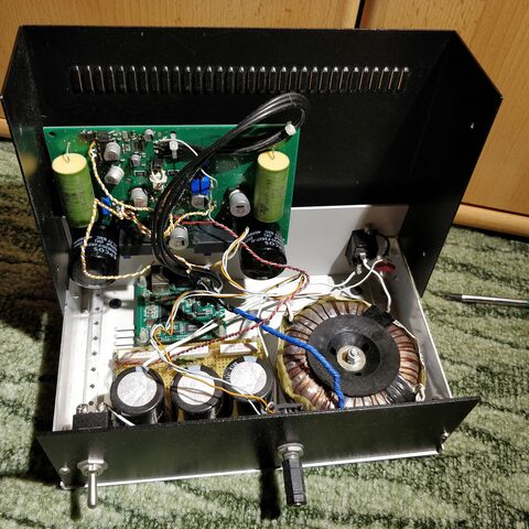

Közben rájöttem, hogy pár éve újraépítettem az egész erősítőt, ezúttal figyelve a részletekre. Feltettem ide az új fájlokat: [link]
A BOM-ban az andótáp szűrése nincs benne, ott egy CRCRC tag van kialakítva (CLCLC nem fért volna be a dobozba) 330uF kondik és valamekkora ellenállásokból... A végén azt hiszem 220V megy ki a csövekre. (eredetileg 280V-ról mentek mert nem figyeltem oda, de azt is bírták)
A digit részek a csőfűtésről mennek, a cső fűtés pedig AC, kiközepezéssel. Továbbá van 1-1 relé a kimeneti csatoló kondikon ami gondoskodik róla, hogy lekapcsolás után ne maradjon töltött kondi a szerkezetben. Ugyanígy van egy LED is az anódtápon, amíg világít, addig tilos belenyúlni a dobozban.

Nálam az anódtápon graetz híd után C-L-C-L-C szűrés van, 330uF kondik és egy 2 tekercses fénycső fojtó felhasználásával. A fűtőfesz meg nálam AC, PCL86SE -nél ha az egyik ágat lekötöm a sasszira, akkor teljesen zajmentes.

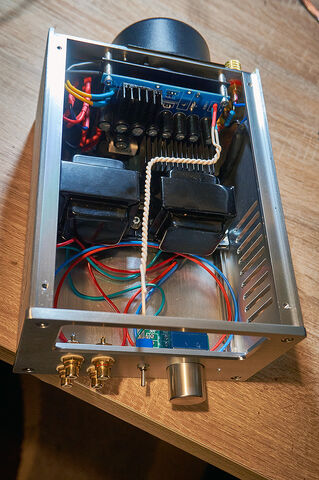

Na jó, egy picit ma este is ügyködtem: beszereltem a laposacél kereszttartót, és rá a két kimenőt, valamint kifúráltam az előlapját is. Jön majd a két szélére két darab feketére eloxált miniatűr fogantyú is Kínából, de arra még heteket kell várjak. Hétvégén haladok majd tovább, jó lenne, ha már megszólalna a "végleges helyén".
Úgy hozzászoktam a "deszkamodell" hangjához, hogy most 2 napja inkább nem is hallgatok rádiót, mintsem hogy a borzalmas hangú Sony mikrotornyommal tegyem ezt. Az gyalázatosan szól még "rendes" hangszórókkal is....
"Integrált" erősítő lesz végül, 2 pár bemenettel - a középső kis kapcsoló majd ezeket fogja váltani. Főkapcsoló a hátlapon van.
